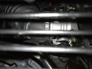

Du meinst bestimmt die Schraube unter der schwarzen Kappe?
Und das erklärt dann auch den ‚Tempomat‘-Effekt?
Schönen Gruß Norbert

Genau die. Den Potireset nicht vergessen bei heißem Motor!
Du kannst die absolute Drosselklappenstellung auch mit einem einfachen OBD Tester auslesen. Bei beiden Fahrzeugen, die ich hatte, musste der Wert bei 3,9% stehen, keinesfalls mehr!
Phil
