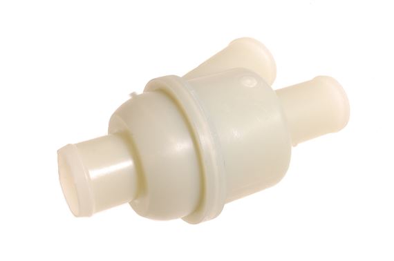

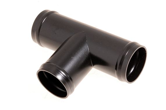

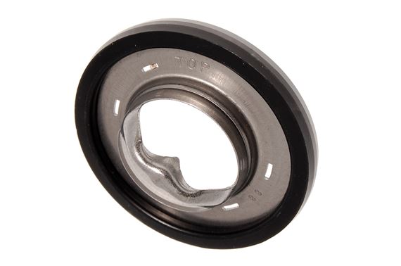

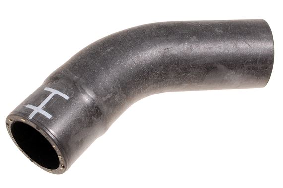

Diese Teile sind dafür notwendig:
PEL000040A.jpg [ 19.29 KiB | 143646-mal betrachtet ]
PFK000031.jpg [ 14.51 KiB | 143646-mal betrachtet ]
PCH002760.jpg [ 21.32 KiB | 143646-mal betrachtet ]
PEL500110P1 soft spring 82.jpg [ 8.45 KiB | 143646-mal betrachtet ]
Alten Thermostat raus (Auweh...) und einen flow-restrictor (PEL000040A) rein. Eine passende Scheibe oder ein zerlegter Thermostat tut es auch. Dichtungen neu! und alles penibel putzen und dann vergessen, falls dicht. Eine Gleitcreme der Installateure für Abwasserrohre ist da gut, zerlegen dann aber eine Herausforderung.

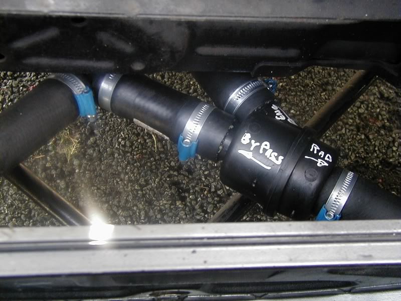

Dann mutig die vorderen Gummischläuche beim Kühler an den entscheidenden Stellen durchschneiden (siehe Bild, vorher natürlich das Kühlwasser ablassen)
remote-thermostat2.jpg [ 189.79 KiB | 143646-mal betrachtet ]
und die restlichen Teile (PCH002760, PFK000031, Pel500110P1 Rimmer) so verbauen wie auf dem Bild gezeigt. Die rostfreien Schlauchklemmen (6) gibts eh überall. Kühlwasser wieder rein und:

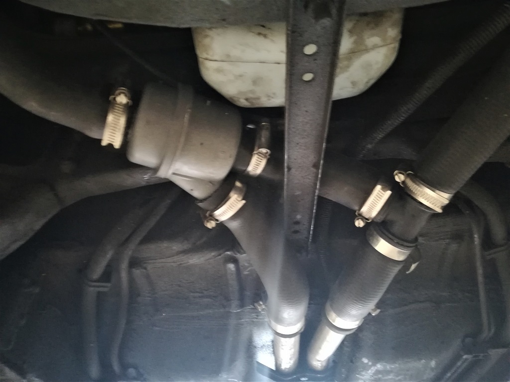

Das gilt aber für den F.
Beim TF ist das etwas anders laut meinen Recherchen. Die Unterflurleitungen sind da offensichtlich vertauscht was die Flussrichtung betrifft. So zumindest nach Studium der Verrohrung m.E.
Geht aber auch, nur die Montage !scheint! spiegelverkehrt.
I000218.jpg [ 79.18 KiB | 143634-mal betrachtet ]
...ist von MG-Rover.ORG ausgeborgt.
Ich habe mir das lange überlegt, die Fluss-Diagramme des Wasserkreislaufs und des PRT angesehen und das wars dann.
Bin bis jetzt sehr zufrieden.
