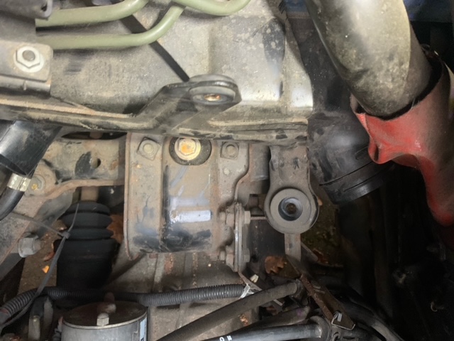

So, habe das Ganze mal freigelegt.
Ich finde, der TÜV übertreibt, man kann noch keinen Finger durchstecken, dazu liegt drinnen zuviel Rost ;-)
Aber sollte man dem neuen alten Teil noch irgendwas angedeihen lassen? Loch bohren, Holraumversiegelung oder so?

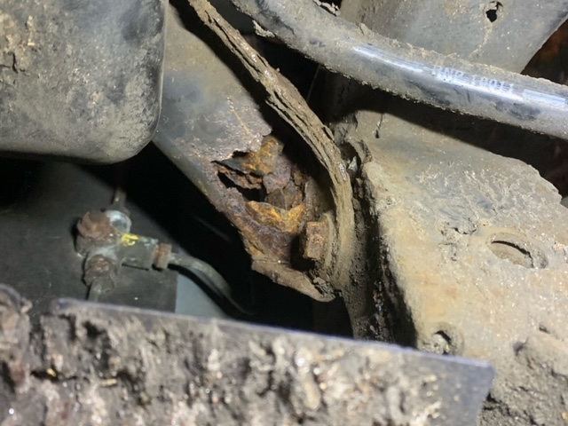

Zweite Frage, wer hatte denn die lustige Idee, die Schraube der Getriebehelterung mit einem Montageblech mit durchdrehenden Schrauben/Muttern zu verdecken, so das keine Nuss raufpasst und man mit einem Ringschlüssel nicht wirklich Kraft auf die Schraube bringen kann?
Frage also, wie bekomme ich diese und die vordere innere Schraube los? Die anderen sind zum Glück gängig, auch ohne Schlagschrauber. Aber bei denen weiss ich nicht, wie ich am Besten rankomme.
Wer macht denn sowas.jpeg [ 109.28 KiB | 23521-mal betrachtet ]
