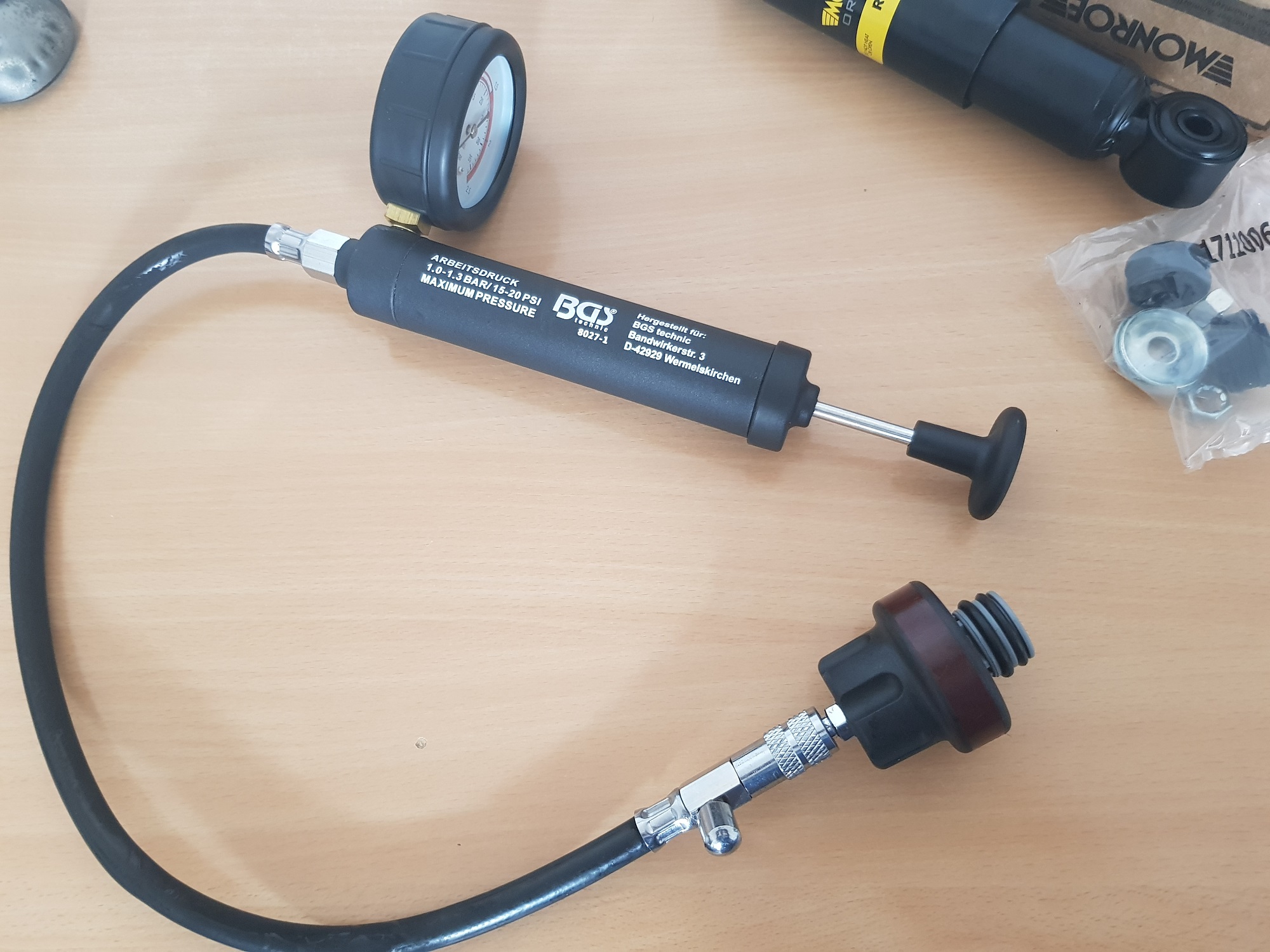

Hallo
Ich hatte und ggf. habe ja den Verdacht auf HGF an meinem F und habe bei unserer lokalen Selfmadewerkstatt das Kühlsystem abgedückt. Da man dort pro Stunde zahlt habe ich beschlossen mir selber Werkzeug zu besorgen.
Ich möchte euch hiermit nur informieren was ich da gekauft habe. Die hatten in der Selfmadewerkstatt so einen Kasten von BGS. Der Kostet neu etwas über 100 € bis zu 150 €. Aber die Komponenten gibt es auch einzeln, und so habe ich mir ein Set für den MGF zusammengestellt.
Man braucht den Deckelaufsatz:
BGS Adapter Nr. 7 für Alfa Romeo,Citroen, Fiat,Jeep, Mini Cooper S 2002, Peugeot 206 1999-, 307 2004-, 406 1999-, 407 2004-, 807 2004-, Renault (Alle) 1985-1987, Avantime 2002-, Espace 2002-; Saab 900 1978-1993, 9000 1986-1998
Und die Handpumpe:
BGS Pumpe für Kühlsystemprüfgerät 8027
BGS.jpg [ 572.5 KiB | 10455-mal betrachtet ]
Wenn man etwas recherchiert und nicht bei Ebay sondern Shops mit günstigen Versandkonditionen kauft, bekommt man beides für 38 € inkl. Versand. Das wäre dann billiger als ein ganzer Koffer mit verschiedenen Aufsätzen (starten ab 60 €) und wahrscheinlich qualitativ hochwertiger.
Nur als Tip wenn es irgendwann jemand interessieren sollte. Vielleicht kann man mit dem Deckelaufsatz auch was anderes Basteln oder die Info über kompatible Autos zu dem Adapter gibt Rückschlüsse welche Deckel für Ausgleichsbehälter anderer Marken für den F passen.

Wir haben einfach einen ollen Ausgleichbehälter Deckel geopfert und ein Schraderventil reingebastelt - Kostenpunkt Appel und Ei...aber war etwas Bastellei, zugegeben...Aber gute DIY Lösung.
