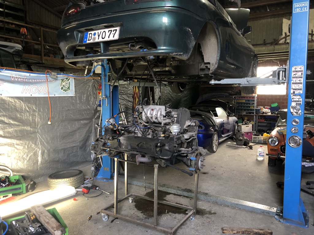

In jedem Fall ist es natürlich sinnvoll, sowas bei einer eh notwendigen Reparatur gleich mit zu machen. Wobei ich (nach zwei kürzlich durchgeführten entsprechenden Arbeiten) sagen muss, dass es zum Kupplungswechsel einfacher ist, den Motor aus dem Hilfsrahmen zu heben, weil man sich dann nicht um Antriebswellen, Achsstummel usw. kümmern muss.
Sinnvoll ist natürlich eine Hebebühne und ein entsprechende Ständer für den Hilfsrahmen:
hilfsrahmen raus.jpeg [ 297.89 KiB | 10400-mal betrachtet ]

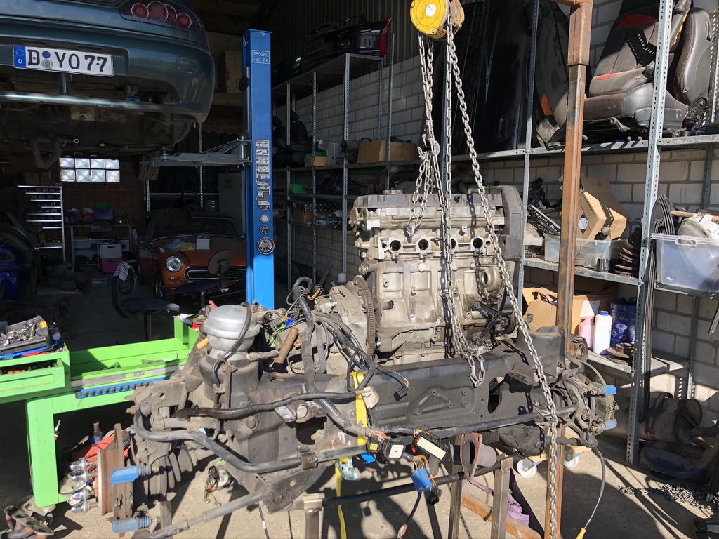

Dann Motorstütze rechts ausbauen, alle Kabel und Schläuche ab und den Motor mit nem Flaschenzug rausheben. Das Getriebe lässt sich prima mit nem Spanngurt abstützen, wiegt ja fast nix:
motor weg.jpeg [ 325.36 KiB | 10400-mal betrachtet ]
(NB: In dem Fall wurde der Motor dann komplett getauscht, ansonsten können Krümmer, Wasserrohre, Zahnriemenkasten und Thermostat natürlich dran bleiben)
