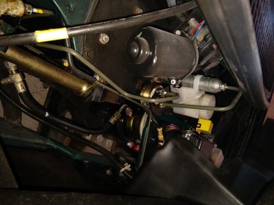

zu den offenen Fragen:
Das Pedal hat noch Druck.
Die Situation vorne siehe Bild.
Dateikommentar: Foto Frontraum
aIMG_20200412_121437405.jpg [ 40.84 KiB | 23202-mal betrachtet ]
So 12. Apr 2020, 12:25

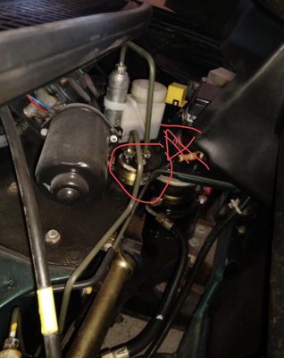

Hallo deine Kupplungsflüssigkeit ist zu wenig und das im Kreis ist der Dämpfer
CEC63EA0-356B-4E4F-B8C9-8FE11616A679.jpeg [ 183.01 KiB | 23182-mal betrachtet ]
So 12. Apr 2020, 15:17

Dann dürfte es ja soweit klar sein, aber ich muß leider noch ein draufsetzen. :angel:
Wenn der Nehmerzylinder leckt, wird der höchstwahrscheinlich überlastet worden sein....
Das wiederum liegt dann an in der Getriebeglocke angerostetem Kupplungshebel.
Also Job wäre dann:
- checken ob der Hebel gängig ist (das ist der, den der Nehmerzylinder hinten betätigt)
- wenn der wider erwarten OK ist, nur den Nehmerzylinder tauschen, es gibt dafür auch einen Reparaturdichtungssatz, aber auch nicht gerade günstig
- wenn dann noch was im Budget übrig ist, den besagten Dämpfer *überbrücken*, das linke Rohr vom Foto verlängern und oben anschrauben.
- wenn der Kuppungshebel festgerostet ist, und das Auto schon ordentlich km runter hat, dann auch gleich Kupplung und Ausrücklager tauschen, denn dann muß man ans Getriebe eh dichter dran und die Kupplung war durch den müden Hebel stärker beansprucht als normal . (Findige Mechaniker tauschen die Kupling indem der Hilfsrahmen nur teilweise abgesenkt wird)
