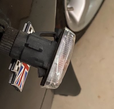

unser TF ist in der... wie soll ichs nennen... Erhaltungsstarre... wir fahren momentan so 2-3 tkm im Jahr. Daher brauche ich zum Glück meist nur den tollen Forumskalender.
Heute aber einen Rat.
Beim in die Garage fahren sah ich mit erschrecken :o , das der rechte Seitenblinker nur noch am Kabel aus dem Kotflügel hängt.
Meine Fragen...
Wie behebe ich das?
Muss die Originalmutter noch im Kotflügel am Kabel hängen?
Wie komme ich da dran?
Und reicht dann anziehen und Schraubensicherungslack?
Ich sage schon mal Danke...

Das der ne Mutter hat wär mir neu....

Beitrag Re: Seitenblinker rausgefallen
Da gibt es keine Mutter. Die Seitenblinkleuchte wird eingerastet. Vielleicht ist das federnde Kunststoffteil abgebrochen.
Ich würde entweder nen neuen Blinker beschaffen, oder das Ding mit Silikon anpappen. Sollte halten ;)
oh.... I see....
Dann brauche ich wohl einen Neuen.
Naja, besser als die Innenverkleidung des Kotflügels rausbasteln zu müssen
Danke an alle!
Oberon hat geschrieben:
oh.... I see....
Nicht unbedingt. Ich habe vorzügliche Erfolge mit Kraftklebeband von 3M (33 kg/m, 5 m x 19 mm) erzielt, um z. B. ein Duschregal auf Fliesen oder eine Unterbauleuchte unter einem Schrank zu befestigen. Da brauchte ich dann keine Löcher bohren. Das Duschregal hatte zwar Klebepads für solche Zwecke, aber trotz ordentlicher Entfettung der Fliesen hat es bei zwei Versuchen nur ein paar Wochen gehalten. Jetzt hält es.
Das Band habe ich bei einem der Discounter gekauft, und für so etwas Leichtes wie einen Blinker reicht die Klebekraft allemal. Man kann es sich passend zuschneiden. Achte aber darauf, daß es für Außenanwendung (outdoor) geeignet ist!
Klar. Das funktioniert. Nur ist ein neuer Blinker erstens schöner als der alte und wohl auch billiger als ne gute Rolle Tape von 3M. ;)
Sehe ich wie Dirk. Außerdem hält das 3M Band verflixt gut. Wenn man dann mal ne Birne wechseln muss … :shock:
Ich habe eben einen mit Heißkleber befestigt, Sache von ein paar Sekunden, hält top.
Wenns warm wird hält der Heißkleber nicht mehr.
schroedersjochen hat geschrieben:
Und nen vorderen Blinker machst Du dann mit Tape fest und das Spiegeldreieck wird mit Silikon abgedichtet? :konfus:
Dafür gibt's Spax-Schrauben. :up:
...oder speziell für die vorderen Blinker Kabelbinder.
Gibts ne Anleitung irgendwo...im Forum...oder woanders. Dort hab ich es her... :D
Ich habe beim Trophy die weißen Frontblinker auch schon fast neu bestellen wollen,
bis ich aus Zufall auf diese Ebay Kleinanzeige gestoßen bin und die Sache mit der Spax nachgemacht habe.
Funktioniert tatsächlich. Werde mir über kurz oder lang dennoch neue weiße Frontblinker kaufen müssen.
Das mit dem Seitenblinker hatte ich übrigens auch genauso. Hatte aber noch einen gebrauchten Blinker von einem kompletten Mk2 Kabelbaum den ich verwenden konnte.
Also wenn schon, dann die Thorsten Variante mit den Blechmuttern und Spax.
download/file.php?id=2811
BADBOY hat geschrieben:
Billiger kaum. Ich habe für die Rolle rund fünf Euro bezahlt. Ich glaube, zur Zeit haben sie welches bei (soll keine Werbung sein) Lidl.
Aber heftig kleben tut das Zeuchs, das stimmt! :)
