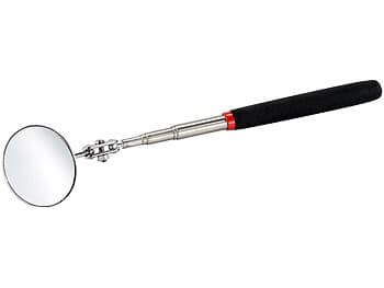

Beitrag Re: Nockenwelle blockieren zum Zylinderkopfdichtung wechseln
Aber ohne Scheiß, so ein kleiner Teleskopspiegel ist an vielen Stellen extrem hilfreich!
Wir haben mal einen Haufen Guck-Um-Die-Ecke gebaut vor Jahren, da haben wir noch kleine Spiegel von übrig. Die waren am Wochenende sehr hilfreich.
