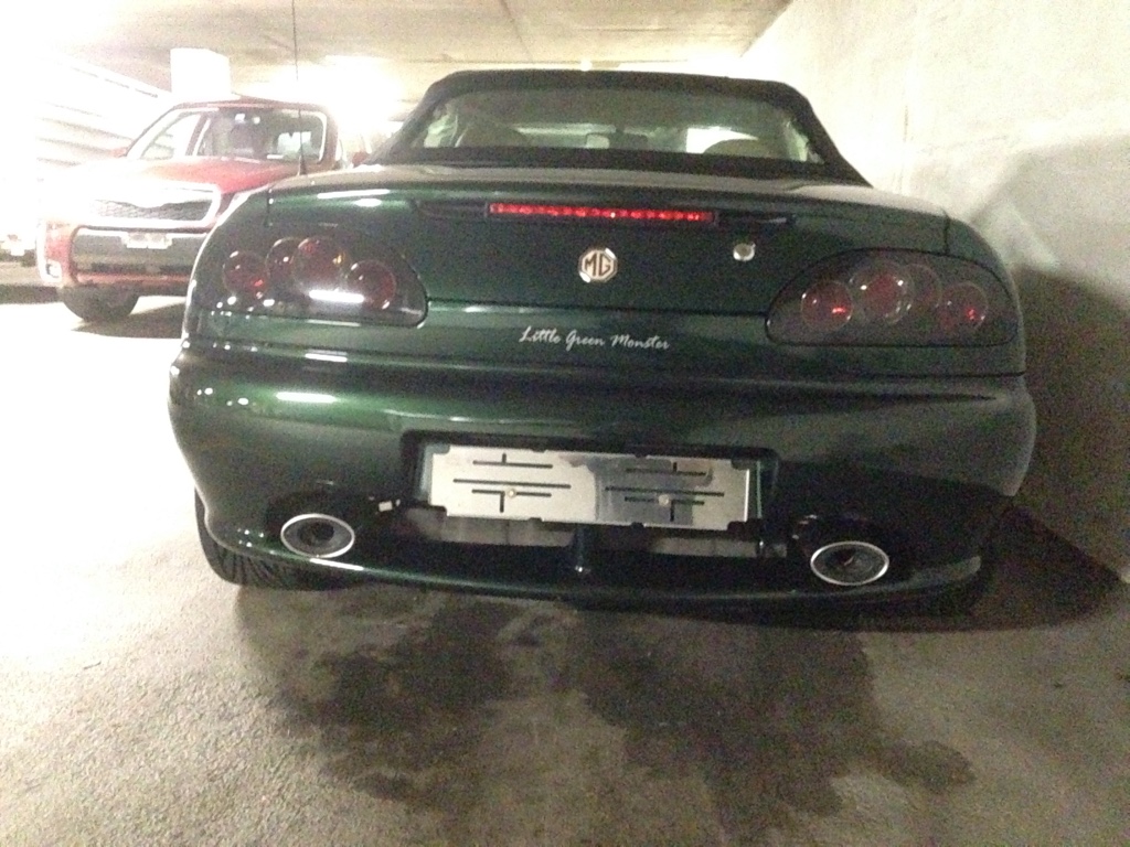

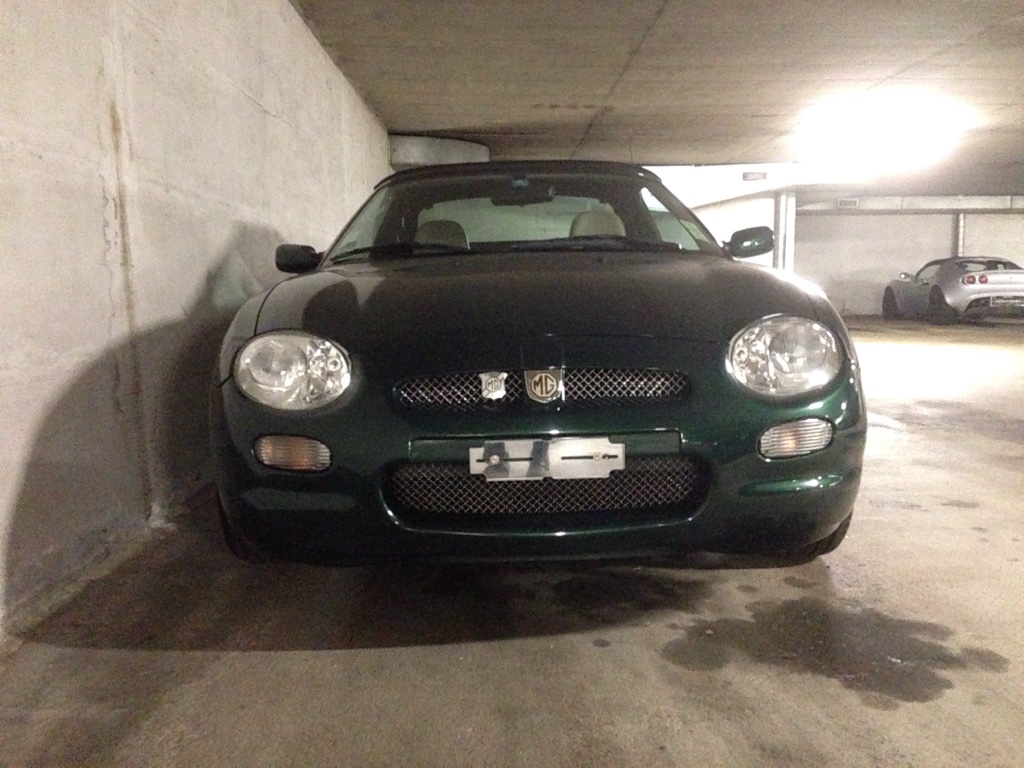

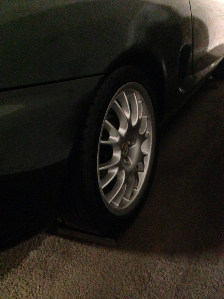

Im November habe ich den F eingwintert. Einen Tag später stand er dann schief in der Tiefgarage. Die rechte Seite komplett unten. (das System wurde erst im April 19 neu befüllt)
Tja ... habe mich hier wieder etwas eingelesen und mitbekommen, dass es möglich wäre, N2 neu zu befüllen. Ich frage mich nun zwei Dinge:
1. WER macht sowas? NL ist klar. Müsste dazu jedoch erstmal alle Töpfe ausbauen (lassen) und per Post den Austausch machen. Zeitlich wäre das kein Problem.
Gibt´s vielleicht aber doch eine "nähere" Anlaufstelle?
2. Wenn das N2 eingefüllt wurde, und die Membrane(n) trotzdem porös und nichtmehr dicht sind, was hat´s dann gebracht?
Hat mir jemand einen Tipp, wie ich als Erstes vorgehen sollte um überhaupt herausfinden zu können, was denn nun Sinn machen würde?
Zu (1): Grundsätzlich sind meine Dosen rein optisch in einem 1a Zustand. Kein Rost nix. Der F wird nur im Sommer bewegt. Von daher wäre es schade, den Wagen wegen so einem Sch..ss weggeben zu müssen. Mein Budget ist zudem momentan beschränkt. Mehr als 2´000.-- kann ich nicht investieren.
Die linke Seite ist - den Temperaturen entsprechend - OK. Vermute, dass die Hydragaseinheit hinten rechts defekt ist. Die hing schon ein paar Jahre immer etwas tiefer, als der Rest des Wagens.
Eine Pfütze konnte ich übrigens nirgends entdecken.

Vorne.JPG [ 268.41 KiB | 8793-mal betrachtet ]
Linke_Seite.JPG [ 247.12 KiB | 8793-mal betrachtet ]
Hinten_rechts_02.JPG [ 197.51 KiB | 8793-mal betrachtet ]
Hinten.JPG [ 283.86 KiB | 8793-mal betrachtet ]
