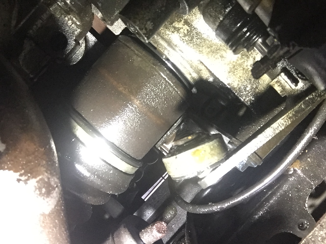

Beitrag Re: Getriebewechsel
So siehts derzeit aus. Mit einer großen Lache aufm Karton in der Garage.
Dateikommentar: So sieht es derzeit aus.
IMG_4663.JPG [ 325.68 KiB | 27765-mal betrachtet ]
Habe ja versprochen weiter zu berichten.
Montage abgeschlossen und der Kleine fährt wieder und sogar mit frischem Sound.
Haben nun Getriebe, rechte Antriebswelle, Kupplung und sämtliche Simmeringe getauscht.
Montagezeit ca. 11 Stunden zu dritt. Müssen nun noch ein Radlager erneuern, da die
rechte Antriebswelle nicht mehr raus wollte. Festgemodert. Aber ansonsten alles super.
Haben es ohne Hydra Ablassen geschafft.
Getriebespiel hat sich bestätigt, dadurch wurde der Simmering regelrecht geschabt.
Kupplung war voll im Eimer, wäre nicht mehr lange gut gegangen, dann wären die Brösel
gekommen. Zum Schluss haben wir dann noch den Toyo drunter gebaut.
Schlussendlich muss ich sagen, war ne harte Arbeit, hat aber Spaß gemacht.
Und was mich sehr freut, dass der Rest vom Wagen doch sehr gut erhalten ist.
Nichts durchgerostet, vereinzelt kleine normale Roststellen. Nach 23 Jahren,
Hut ab. Da bin ich im Verhältnis schon mehr verrostet ;)
