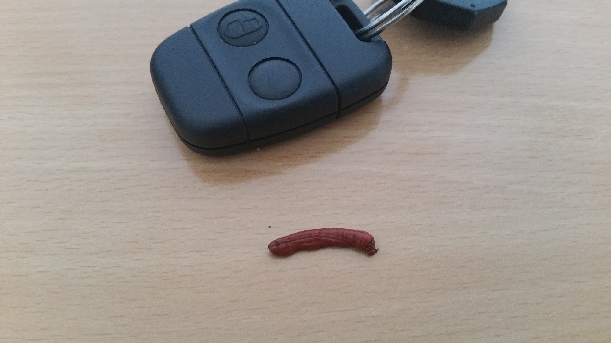

Neben dem defekten Kuppungshebel habe ich auch gleich Edelstahlunterbodenrohre verbaut. Leider habe ich im Kühlwasser folgendes gefunden:
20190920_122242.jpg [ 499.58 KiB | 27957-mal betrachtet ]

Die Silikone Wurst könnte von der Zylinderkopfdichtung kommen (oder einer hat mal ne rote dichtmasse benutzt und die ist da mit reingenommen)

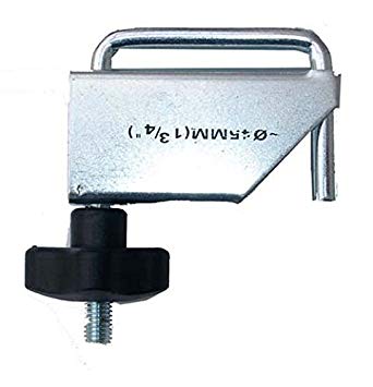

Wenn nur die Rohre gewechselt werden, dann mache ich immer auf alle vier Schläuche vorher Schlauchklemmen drauf:
Schlauchklemme.jpg [ 13.07 KiB | 27927-mal betrachtet ]
Nach erfolgter Montage dann nur die hinteren abnehmen und Ausgleichsbehälter sowie Entlüftungsschraube am Motor auf und nachfüllen, damit die Rohre wieder voll sind. Dann die vorderen Klemmen abmachen.

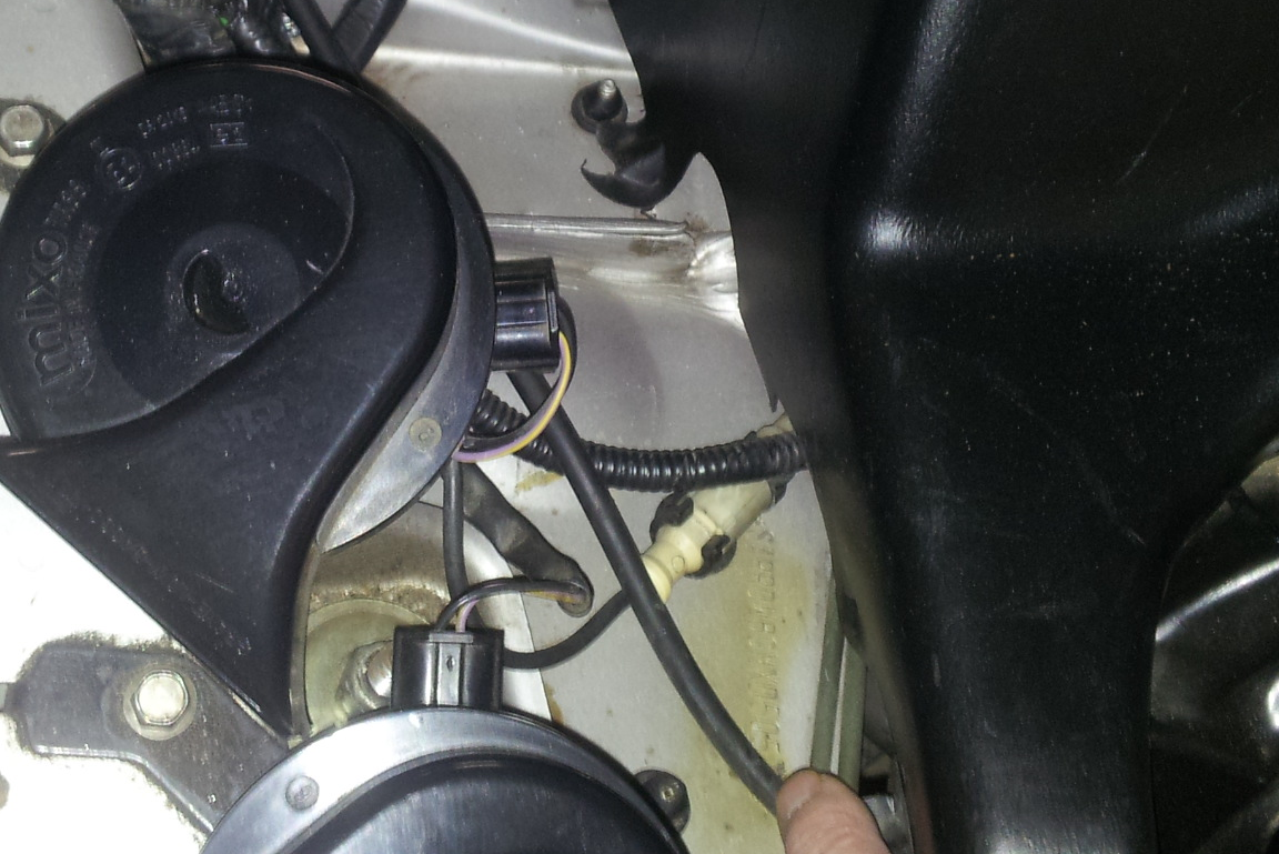

Schön wenn man weiß wo die eingeschlagene VIN ist. Fronthaube auf, Plastik zur Seite drücken tada
MGF , VIN530865
Do 7. Okt 2021, 18:49
Online
Beiträge: 1221
Beitrag Re: hängendes Thermostat / falsche Entlüftung / HGF ?
Der Wolf hat geschrieben:
Äh; echt jetzt? Ich habe gerade auf meine Bilder des Innenraumansaugungsumbau geschaut. Ich kann da keine eingeschlagene VIN erkennen... (?)
Der TüV Prüfer hatte so ein Handheld das ihm sagt das dort was sein sollte... wusste ich noch nicht... Muss ich morgen gleich mal gucken! :oops:
Do 7. Okt 2021, 19:14
Beiträge: 5011
Musste mal bei der Rechten Stoßdämpferaufnahme bissl putzen

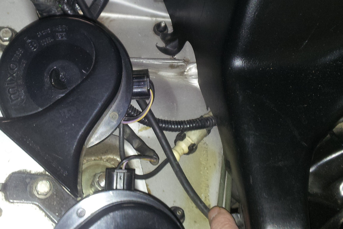

... rischtisch geputzt...
Dateikommentar: da ist die VIN fürn TÜV
