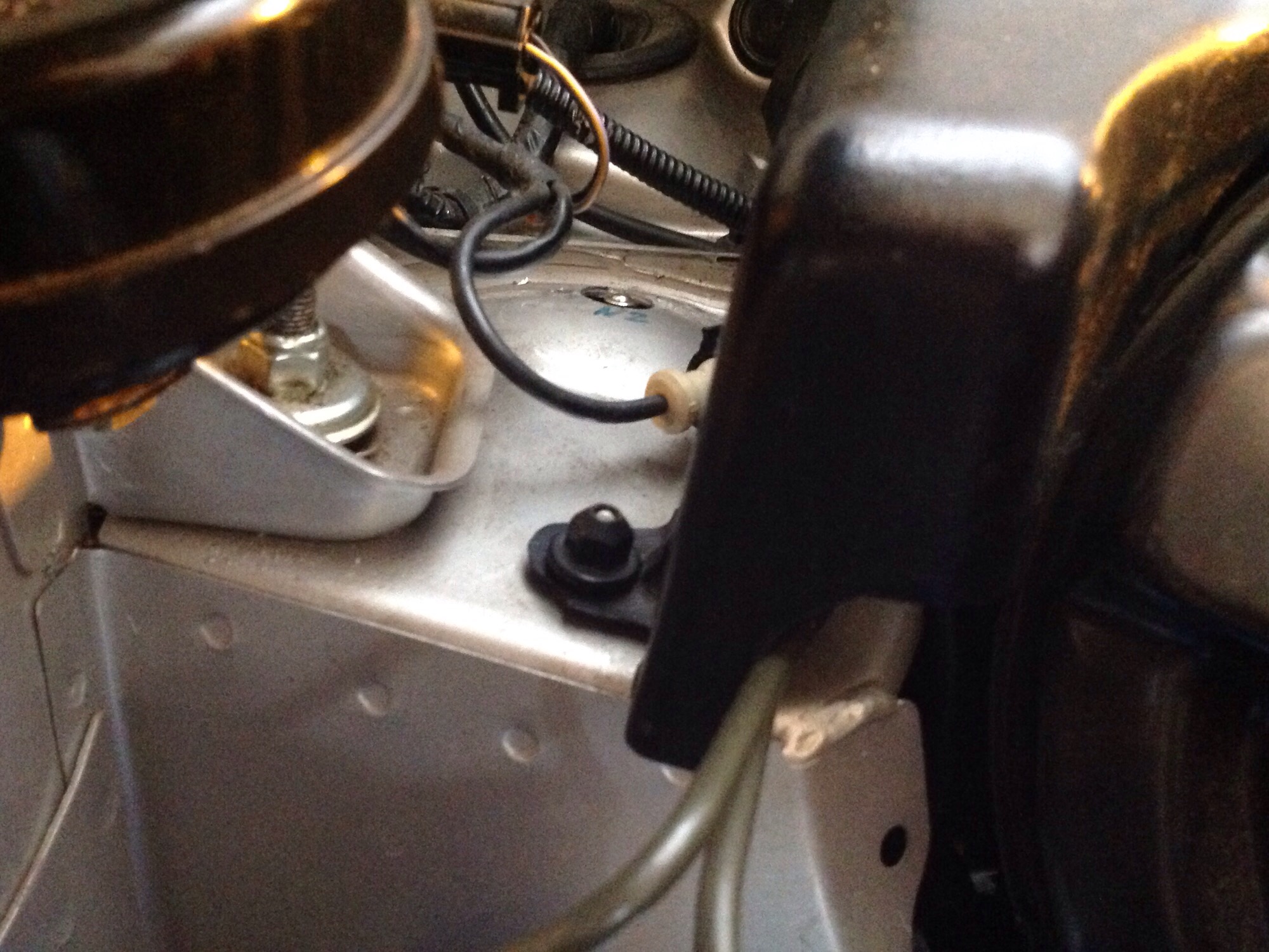

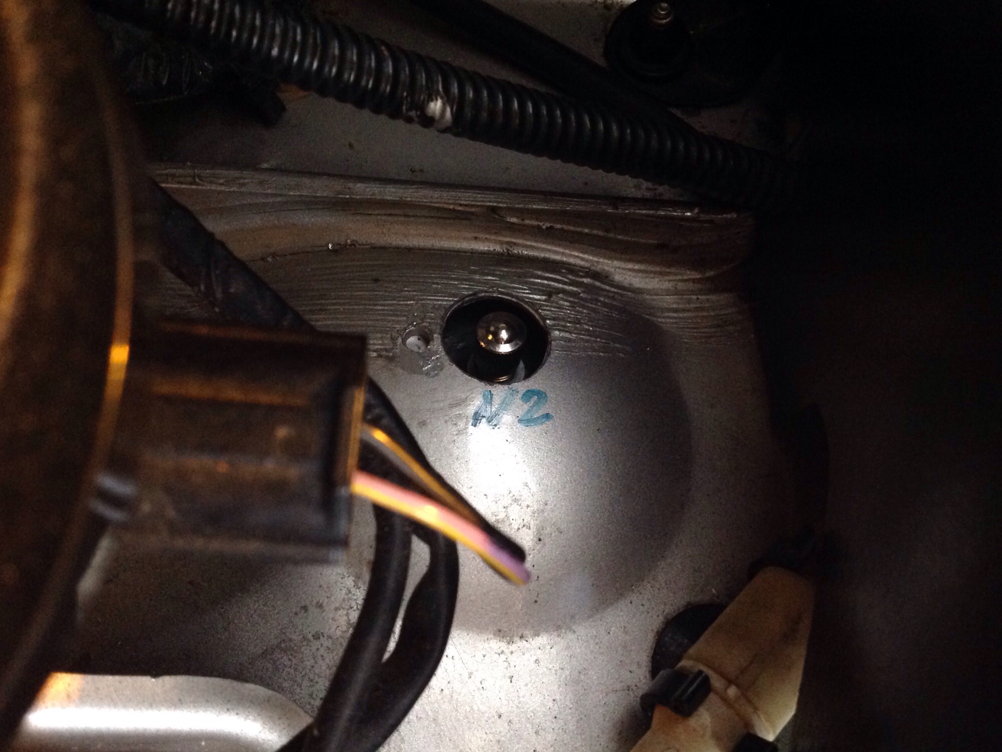

Beitrag Re: Hydragas erneuern - Verständnisfrage
....d.h. die Ventile vorn sitzen jetzt seitlich?
Bei mir sieht es so aus.....
IMG_3462.jpg [ 558.05 KiB | 12283-mal betrachtet ]
IMG_3463.jpg [ 464.71 KiB | 12283-mal betrachtet ]
