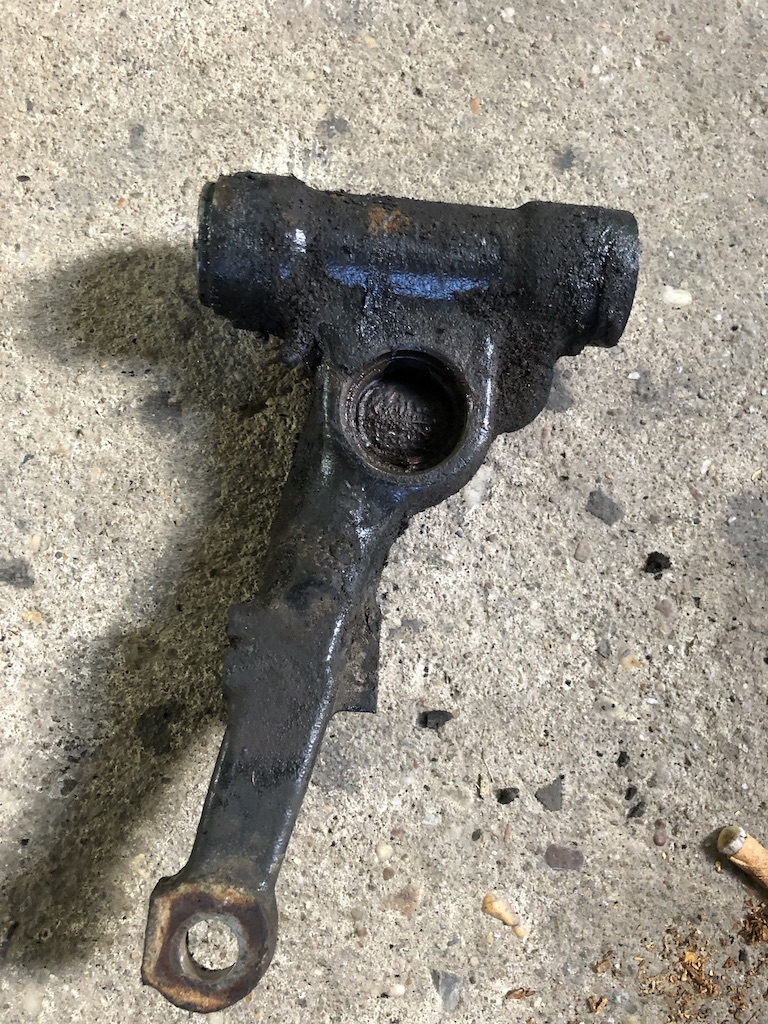

Stell dich auf böse Überraschungen ein … besonders die kurzen Knuckles vergammeln gerne und das sieht dann so aus:
vergammelter knuckle.jpg [ 197.24 KiB | 27186-mal betrachtet ]

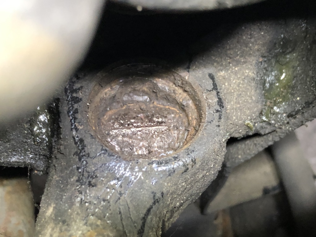

Das Malheur sieht man in der Regel erst, wenn der Querlenker entlastet ist. Wenn das Oberteil dann raus ist, sitzt der Metallfuß wie eingeschweißt in der Aufnahme fest.
knucle fuss festgerostet.jpg [ 212.11 KiB | 27186-mal betrachtet ]

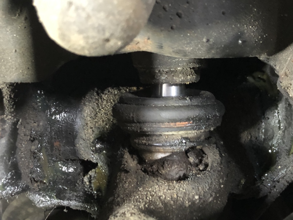

Um den rauszubekommen, muss dann der Querlenker raus, sonst kommste da nicht dran. Schon gar nicht mit passendem Werkzeug.
querlenker ausgebaut.jpg [ 407.95 KiB | 27186-mal betrachtet ]
Fazit: Kann in 20 Minuten erledigt sein (je Rad), können aber auch zweieinhalb Stunden draus werden.
