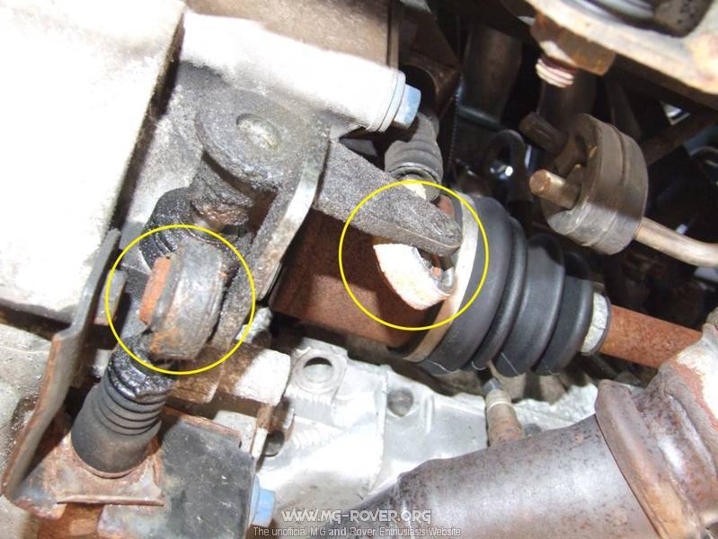

Schau mal nach den Gummiaugen an den Kugelpfannen hinten an der Schaltglocke am Getriebe. Wenn die vergammelt sind, dann gibt’s elend viel Spiel im Zug.

die "Gummiaugen" sind intakt - die vordere Schraube des Schaltrahmens in dem der Schalthebel aufgehängt ist, hatte sich gelockert.
Die daraus resultierenden 2-3 mm Spiel haben die Schaltprobleme verursacht.
