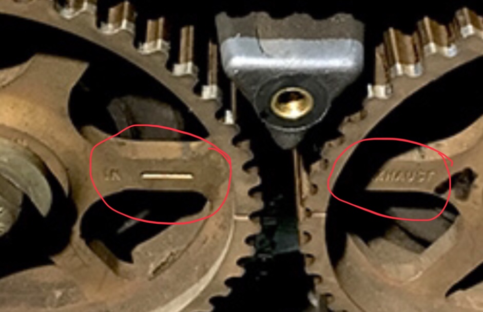

Beitrag Re: Nach WAPU tausch läuft er nicht mehr :-(
Schaut es auch so bei dir aus wenn er auf OT steht ?
Nicht das auf der Auslass Seite IN steht oder auf der Einlass Seite Exhaust
Genau so und unten die Markierung zwischen den 2 Punkten !
