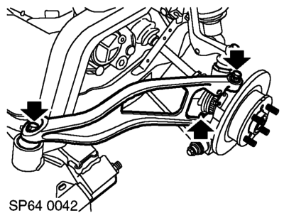

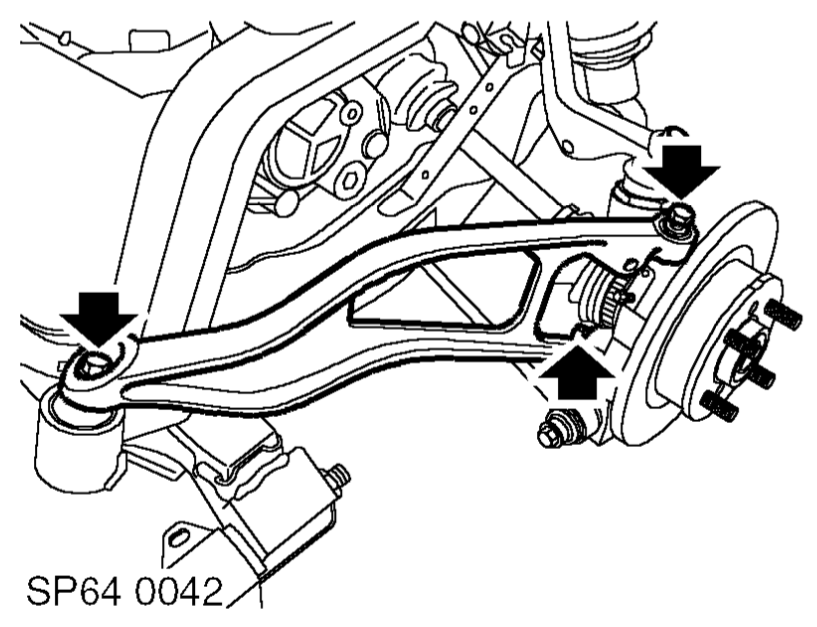

Wenn’s beim TF hinten rumpelt, ist es meist das Traggelenk zwischen Achsträger und oberem Querlenker
Dateikommentar: Traggelenk oben
Bildschirmfoto 2019-06-27 um 07.36.40.png [ 189.34 KiB | 12529-mal betrachtet ]
oder das vordere Gummilager des Längslenkers, das ausgenudelt ist (Pfeil links im Bild).
Dateikommentar: TF Längslenker hinten
Bildschirmfoto 2019-06-27 um 07.22.33.png [ 190.2 KiB | 12529-mal betrachtet ]
Andere Möglichkeiten wären noch die diversen Gummibuchsen (Koppelstangen, Stabilager am Hilfsrahmen, Stoßdämpfer unten), oder der untere Querlenker, dessen Lager hilfsrahmenseitig Spiel bekommen hat. das ist dann aber nicht so rumpelnd oder polternd, eher flatternd.
