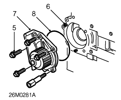

 Re: Kühlflüssikeitsverlust, aber wo ?
Die Schraube ist nicht neben der WaPu, das ist gleichzeitig die untere Halteschraube. Das ist quasi ein Reduzierstück (SW 13mm) mit einem weiteren Gewinde, wo dann die obere ZR-Abdeckung eingeklemmt wird (SW 10mm). Dateianhang:
Dateikommentar: Wasserpumpe
Bildschirmfoto 2019-06-13 um 15.22.51.png [ 164.13 KiB | 20777-mal betrachtet ]
Ich würde die Wasserpumpe tauschen, Zahnriemen/Spannrolle gleich mit. Dann sollte Ruhe sein.
Die Schraube ist aber zweiteilig darunter sitzt noch ein Bolzen der die Wapu hält. Da bringt es wenig die Schraube aussen zu drehen.
Das hab ich auch gleich gemerkt  Die außere Schraube drehte nämlich die innere mit ! Scheint damit aber nicht gelöst zu sein das Problem aber immerhin weiß ich jetzt wo es herkommt !
