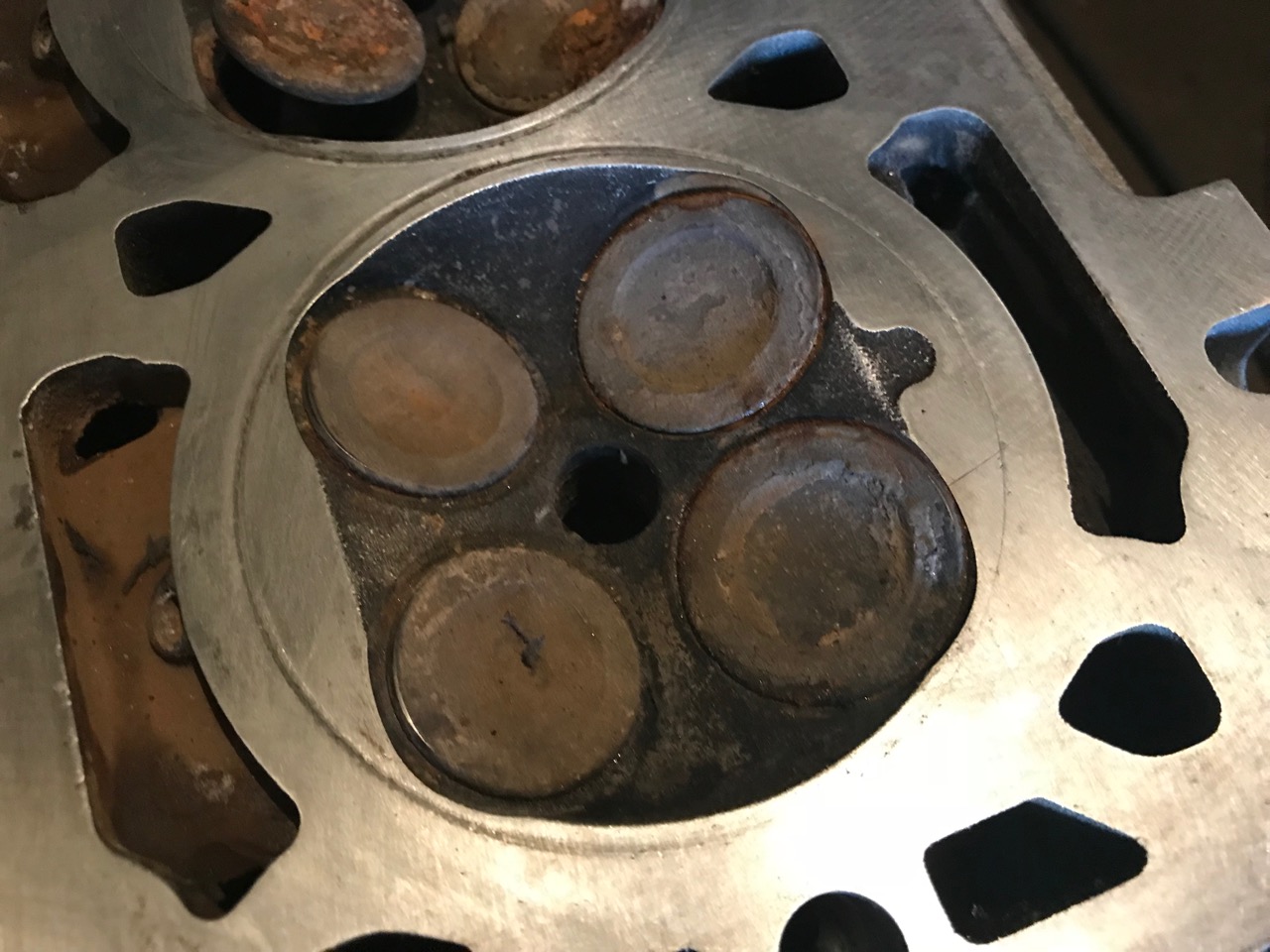

Mann, Mann, was macht ihr da oben nur, dass euch permanent die Karren um die Ohren fliegen …
Kopf wurde geplant … warum? Hatte der tiefe Abdrücke oder war der verzogen? Ich bin mittlerweile soweit, dass mir ein Kopf, bei dem ich auch nur die Vermutung habe, dass der weich geworden ist (durch deutlich sichtbare Abdrücke der Feuerringe) nicht mehr auf nen Motor kommt, der wandert in den Schrott. Also zum Beispiel sowas hier:
Dateikommentar: Kopf = Kernschrott
IMG_2012.jpg [ 240.54 KiB | 24745-mal betrachtet ]
Ich kümmere mich auch überhaupt nicht um so Sachen wie Laufbuchsenüberstand, ich schau nur nach, ob die Buchsen noch fest sind, soll heißen, ich versuche die bei abgenommenem Kopf mit recht viel Kraft zu drehen und zu ziehen. Wenn die lose sind, kommt unten neue Dichtmasse drauf und fertig. Ein guter, harter Zylinderkopf wird die dann schon an ihrem Platz halten. Wenn der aber die Konsistenz von Zitronencremetorte hat, eher nicht.

Oh Kacke , Deiner auch ?
:roll:
Erst mal hast Du bzw. wir, goar nix falsch gemacht ...
Wir hatten zu dem damaligen Erkenntnisstand alles richtig gemacht ... Planen und MLS drauf , feddich ...
Joezapp ist von dieser Lösung hellauf begeistert, ich gehe jetzt langsam eher in die Richtung , das ein es bei einem ungeplanten Kopf besser ist die SLS zu verbauen ... das werd ich jetzt machen ...

Hat Uli echt nen Butterkopf erwischt ?

Aber ich werde in den nächsten Tagen mal die Demontage einleiten. Sollte der Kopf dann Abdrücke haben, ist er wohl weich geworden? Und welche Dichtung sollte man nun verbauen? Ich hatte damals ein Komplettset auf E-Bay erstanden, mit allen Dichtungen und neuen Dehnschrauben, vielleicht war das auch nicht 1A Qualität.

Leichte Eindrücke sind normal.
Kopf kann auf Härte getestet werden.

Wer kann sowas testen, eine Motor Instandsetzungswerkstatt?

Genau, Motoreninstandsetzer. Härte wird vorzugsweise in Brinell gemessen, alles hier im Forum schon beschrieben.
Ich halte nichts von diesen Billig-noname-Kits.
