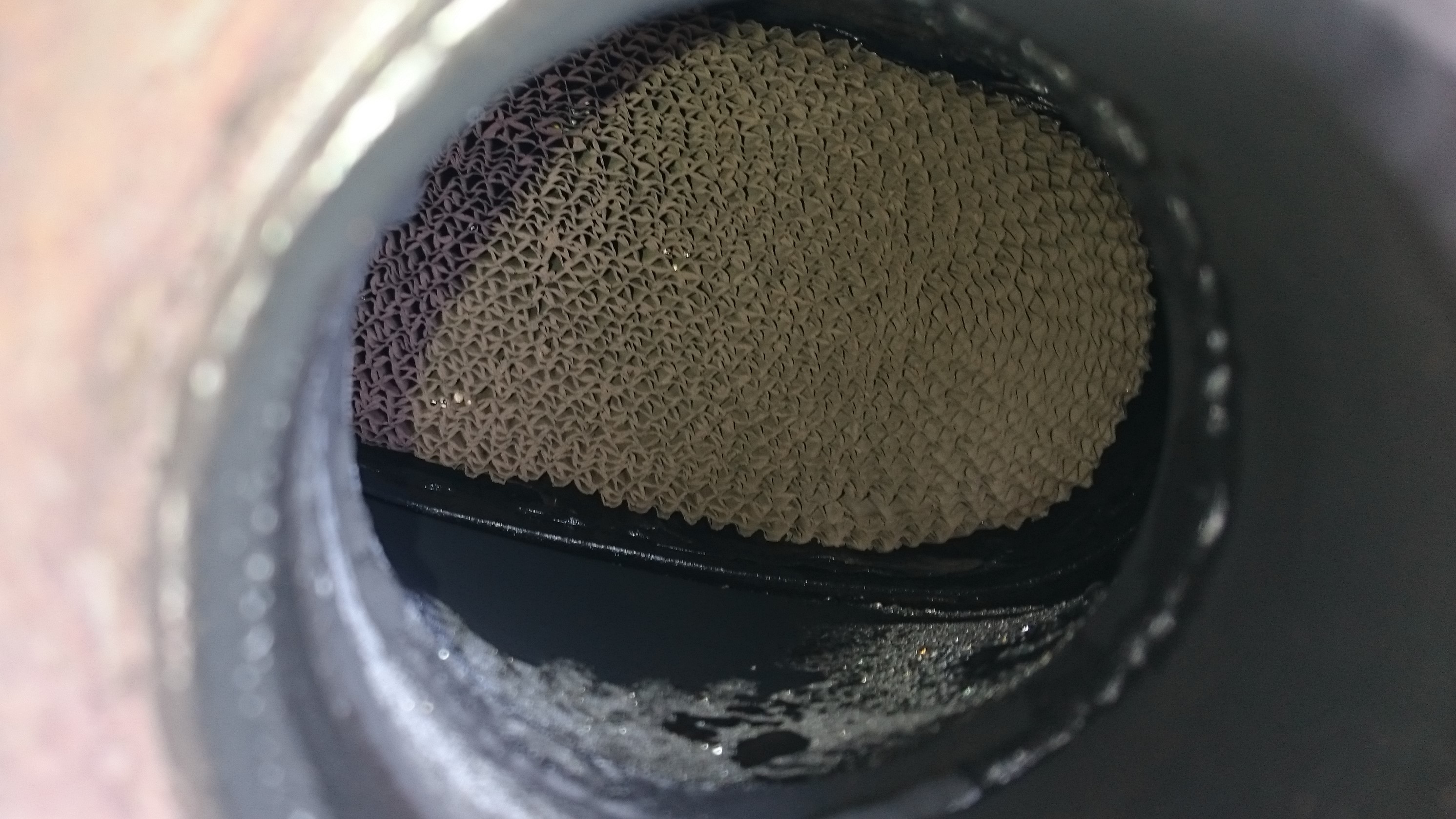

... hier noch das Foto von meinem schönen uralten Metallkat.
Ich vermute er hat 400cpi, war von Uni-Fit. Kam damals aus einer Sammelbestellung von lotus-forum.
Beschichtung aus Mischung von Platinum, Rhodium, Palladium und AL203 ist *nicht mehr da*
DSC_1480-kat.jpg [ 889.32 KiB | 24214-mal betrachtet ]
Links ist das Foto scharf, rechts wirds unscharf
Schade um die VA Flansche, da suchen wir doch mal nach einem VA Einschweißkat der dazwischen passt :)
