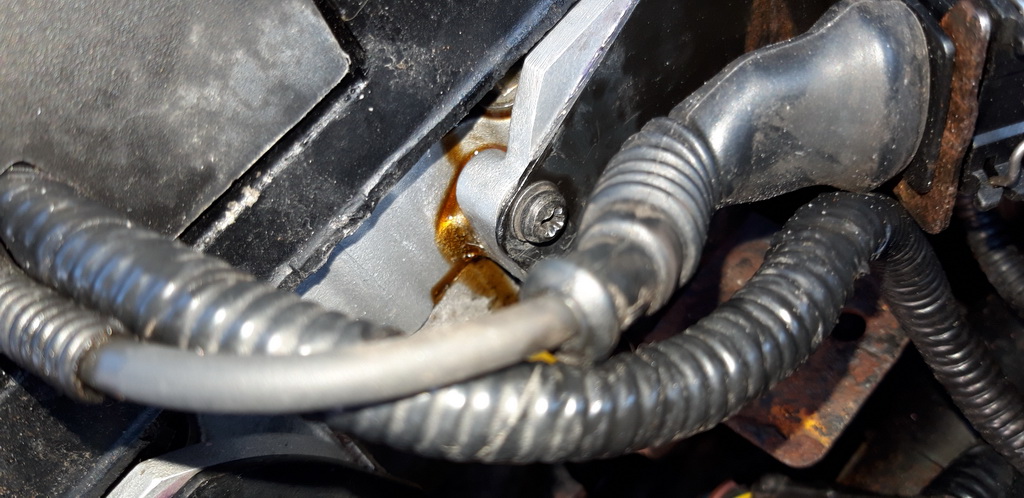

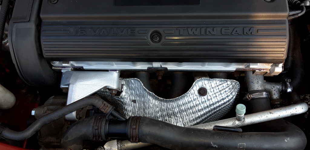

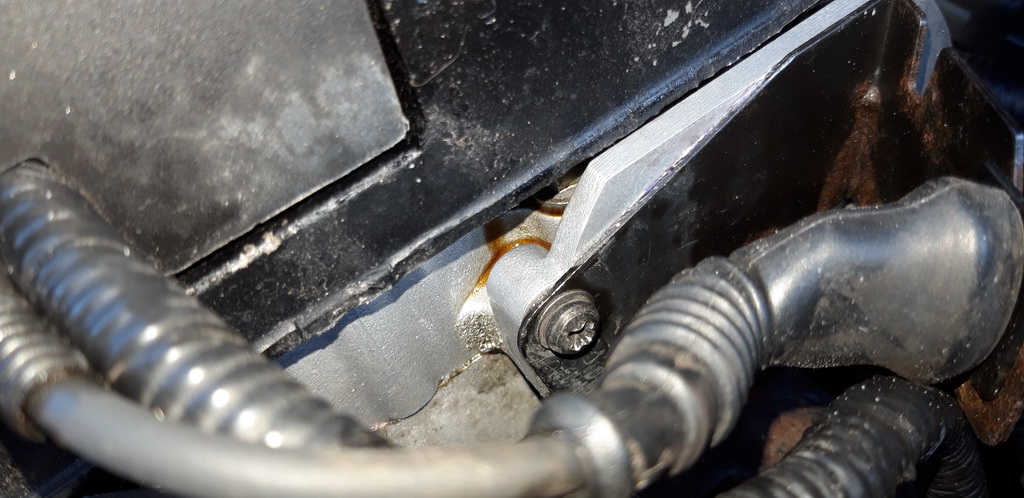

Kopf gewechselt neuer Nockenwellenkasten und oben sifft es zwischen Nockenwellenkasten und Ventildeckel schon 4 mal neue Dichtung gewechselt. Ist erst wenn er warm ist.
Kopf.jpg [ 179.54 KiB | 8427-mal betrachtet ]
Kopf2.jpg [ 191.52 KiB | 8427-mal betrachtet ]
Kopf1.jpg [ 197.88 KiB | 8428-mal betrachtet ]

Lieg an der falschen Schraube am Abdeckblech von der Nockenwelle Mal den Kopf und den Deckel vermessen ob die krum sind ? Ziehen die Schrauben denn noch richtig im Kasten wenn du den Deckel drauf schraubst ?

Es ist ein neuer Kasten der Kopf stammt von der vorherigen MG Rover Vertretung in Österreich und ist perfekt gemacht mit neuen Ventilen und allen drum rum der Deckel war vorher dicht hatte auch schon die Schraube in Verdacht ist aber die gleiche wie vorher.
