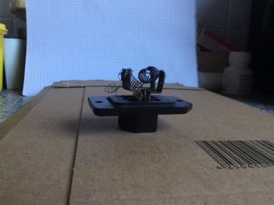

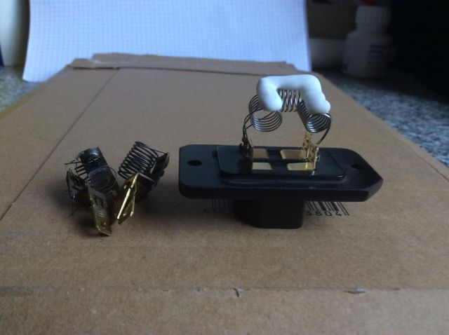

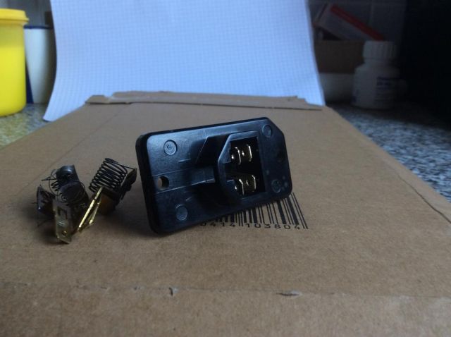

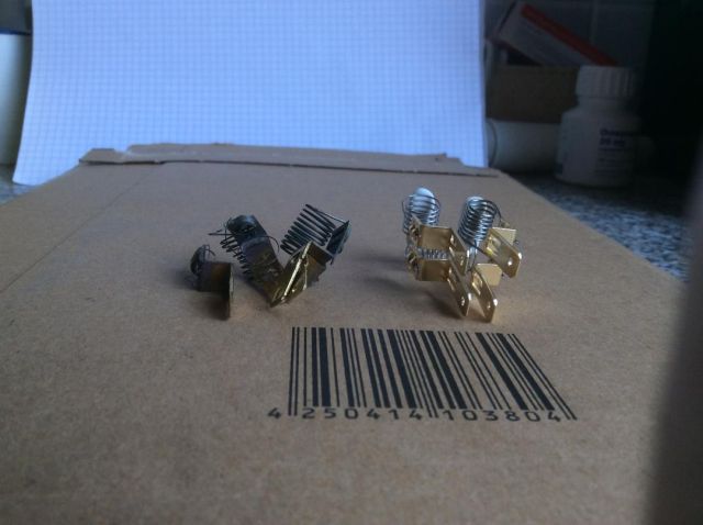

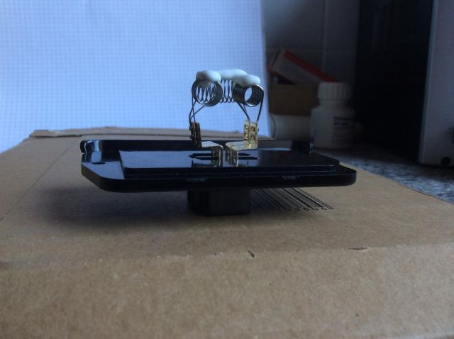

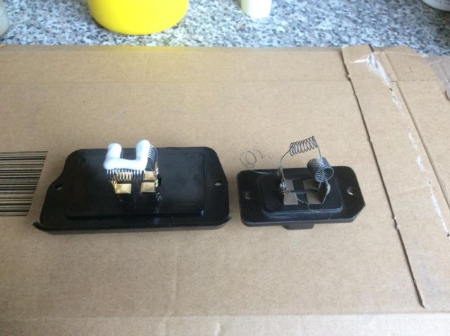

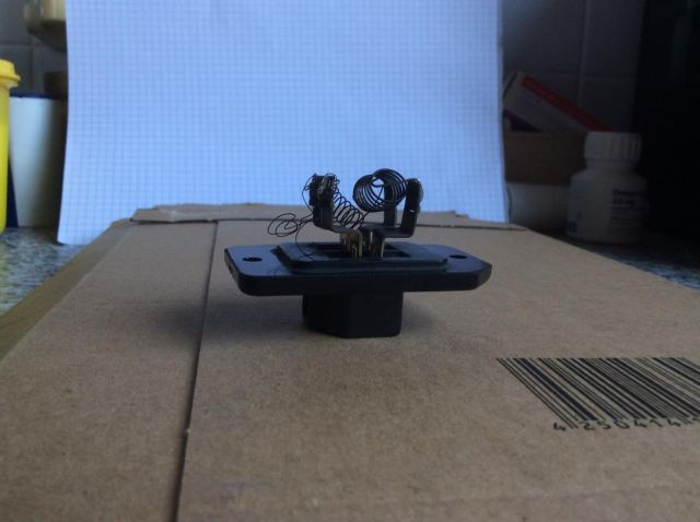

habe gerade meine akrobatische Übung hinter mich gebracht.
Gemeint ist der Austausch der Heizungswiderstände.
Gebläsestufe 1, wie bei Vielen, lief nicht mehr.
Habe also keine teuren Widerstände bei Rimmers geordert, sondern hab mir ganz einfach
in der Bucht die komplette Widerstandsplatte für HONDA Civic und auch für MG ZS
für schlappe 6,95 Euro besorgt. Die Platte passt natürlich nicht, da viel größer als bei unseren
MGF's. Meine Überlegung war schon von vornherein, einfach die Flachstecker aus der Steckerbuchse( mit Zuhilfenahme eines Feinmechanikerschraubenziehers) rauszudrücken
und in die alte Widerstandsplatte zu implantieren. Siehe die beigefügten Bilder.
Die Gebläsestufen 1-3 funktionieren somit wieder einwandfrei.
Die Bilder im Anhang sind natürlich in umgekehrter Reihenfolge zu betrachten.
Gerd
MGF Gebläse 6.jpg [ 33.54 KiB | 24356-mal betrachtet ]
MGF Gebläse 5.jpg [ 32.29 KiB | 24356-mal betrachtet ]
MGF Gebläse 4.jpg [ 33.35 KiB | 24356-mal betrachtet ]
MGF Gebläse 3.jpg [ 29.96 KiB | 24356-mal betrachtet ]
MGF Gebläse 2.jpg [ 31.84 KiB | 24356-mal betrachtet ]
MGF Gebläse.jpg [ 41.86 KiB | 24356-mal betrachtet ]

Sind die Flachstecker schwer rauszubugsieren oder geht das einigermaßen ?
Ich kenne mein Glück nämlich bei so etwas feinmotorischem *bang* :lol: :lol: :lol:
Gruß, Herbie

Dann war ich da nicht gut orientiert. Haben die denn mehr oder weniger vergleichbare Wiederstandswerte? Bei Dieter war ja auch noch die Conrad Lösung beschrieben, also Lastwiderstände kaufen und einlöten.

Die Draht-Keramik-Widerstände vom Elektronikmarkt hätte ich auch einlöten können,
aber die andere Version auszuprobieren hat mich mehr gereizt, zumal ich das China-Teil von der Post in den
Briefkasten gelegt bekam :D
