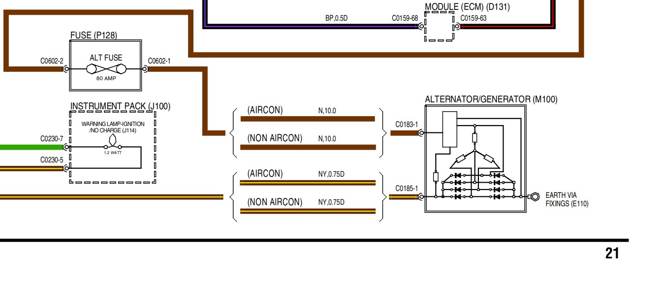

komischerweise finde ich die aber nicht im Schaltplan oder ich bin blind und in der Betriebsanleitung auch nicht?. Das ist dann wahrscheinlich keine austauschbare Sicherung oder?. Wenn die durchbrennt muß das ganze Kabel getauscht werden?.

Hi Michael,
doch, ist im Schaltplan, hier der Auszug.
Austauschbare 80A - Steck-Sicherung, nicht so ne gerade Schmelzsicherung wie zu meinen Auto-HiFi-Zeiten, als mir beim Subwoofer - Testen die 50A um die Ohren geflogen sind. :mrgreen:
P.S.: Gibts eigentlich noch Urheberrecht auf die ganzen Pläne, wenn der Urheber nicht mehr da ist? :P

Beitrag Re: Batterieleuchte bleibt an, Ursachenfindung
Das ist der Schaltplan vom TF, der MGF hat das nicht ;) .
Edit:
Ich habe bei Dieter was gefunden, da ist das spezielle Kabel im Schaltplan drin, das ist ein "hypalon fusable cable".
https://www.mgfcar.de/schedules/sb12.jpg

Mein F hat die 80A Sicherung auch.

Der Wolf hat geschrieben:
Mk2 ja, Mk1 nur das Schmelzkabel.
