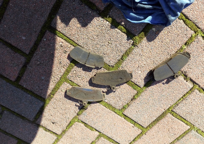

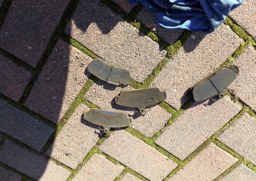

gestern meine Bremsbeläge an der Vorderachse getauscht. Nach einem Tritt ins Leer, beim Bremsen, hatte ich schon nichts Gutes erwartet. Zum Vorschein kam dann das:
An beiden Seiten hatte sich der Belag von der Trägerplatte auf der Bremskolbenseite gelöst. Links ist der Belag kpl. zerbröselt, darum auch der Tritt ins Leere.
Eingebaut 03.2014, Laufleistung ca. 40.000km
Ich fahre die Lucas 240mm Serienbremse
Keine billigen Beläge von eBay, sondern
EBC Greenstuff mit EBC Serienbremsscheiben
im Fachhandel erworben.
Hat jemand das gleich schon erlebt?
Uli

Hab die Bilder mal als JPEG eingebunden, damit sie jeder sehen kann …
Viereinhalb Jahre sind nun kein sooo hohes Alter für die Beläge. Da darf sowas nicht passieren. Die kolbenseitigen Beläge werden zwar immer etwas stärker abgenutzt als die äußeren, aber wenn das so massiv ist (und die Sättel nicht verklemmt sind), dann ist das für mich ein Produktionsfehler.

Wieso hab ich diese Probleme nicht, trotz EBC Greenstuff und EBC Scheiben?
Für mich sieht das ein wenig nach Korrosion durch lange Standzeit aus.
Abgesehen von den unzureichend fotografierten Bildern, ich sehe gern Bilder von allen Seiten.

Joezapp hat geschrieben:
ist auch meine Vermutung. Vielleicht kriegen wir noch Details ( wie alt ( zeitlich ) und wie alt ( in Kilometer) waren die Beläge ? )
Beläge sollen ja vom Fachhandel sein.

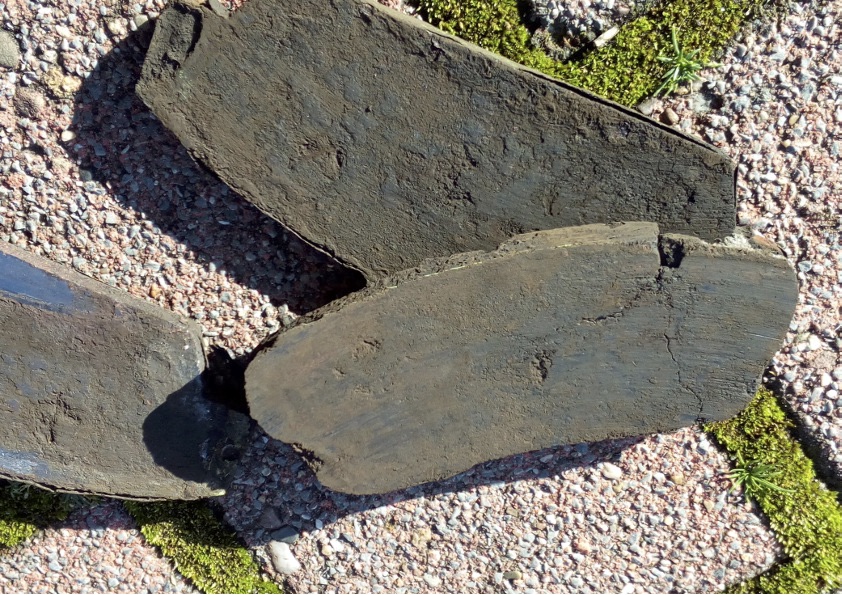

Bzgl. Bildern: im 2. Bild ist der mittlere oberen Belag auch nicht ok ? scheint nicht der "abgefallene" Belag zu sein.
Auch hier wären Details hilfreich vom TO.

Steht doch alles oben, 40tkm in ca. 4,5 Jahren. Also nicht wirklich wenig gelaufen (selbst für meine Verhältnisse), ergo keine Standschäden.
Fr 16. Nov 2018, 22:46
Beitrag Re: EBC Greenstuff
Das sagt garnix. Ich fahre im Jahr ca. 15.000 km. Wenn dann 2 Saisonen nix gefahren wird, die Kiste neben der Straße (Salz, Spritzwasser etc.) steht, na dann...
Einer der Beläge sieht noch recht ordentlich aus, der andere scheint durch festrosten an der Scheibe gerissen (das kennt jeder, der nach Regen einmal weggefahren ist. Da knackts dann weil die Beläge an den Scheiben "kleben", also festgerostet sind), die beiden anderen (ich denke die außenliegenden) sind vollkommen hinüber.
Sehr merkwürdig. Ich würde gerne mal Fotos von den Bremszangen sehen.

Der Wagen wird täglich bewegt auch im Winter. Streusalz, Regen, Schnee alles dabei. Bin Laternenparker. Mache noch ein paar Bilder am WE. Auto ist fast Rostfrei, mangelnde Pflege scheidet aus. Wartung und Reifenwechsel grundsätzlich in einer Fachwerkstatt. Diesmal selber die Beläge gewechselt da Feiertag war und ein weiterfahren nicht möglich war.
