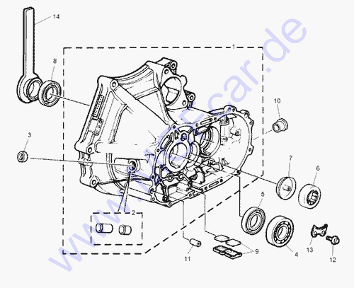

Tach zusammen,
hat jemand beim PG1 schon Mal die Eingangswellendichtung kaputt gehabt? Muss dann tatsächlich das ganze Getriebe zerlegt werden, um dieses Mist-5-Euro-Ding zu tauschen???

Hast du mal ein Bild was du meinst ?

Entweder 5 oder 8 denk ich mal...
md1020.cgm.gif [ 16.48 KiB | 11861-mal betrachtet ]

Nummer 5, vor dem Lager.
Auf der Zeichnung sieht es aber in der Tat so aus, als müsse das Getriebe zerlegt werden. Und das Lager sollte man dann wohl bei der Gelegenheit auch gleich machen.
Im Getriebe-Überholung-Handbuch ist der Tausch der Dichtung auch nicht als separate Arbeit aufgeführt, nur als Teil der kompletten Überholung. :?
Eventuell besser ein ganzes Getriebe einbauen … :?:

bin gerade wieder am Zusammenbauen meines PG1. Lagerkäfigbruch Diff lager re und an der Eintriebswelle links.
Also für den Dichtring an der Eintriebswelle muss auf jeden Fall Ein und Gegenwelle zusammen raus , vorher die ganze Schaltgabelei...
Und dabei muss lt HB 1th und 4th eingelegt sein um nix kaputtzumachen. Also als Laie gefährlich .. ich bin vom ähnlichen Fach
Am Besten, du tauschst dabei auch alle Lager sind bloß 6 Stück aber nicht billig und natürlich Dichtungen
Danach muss aber noch nachgemessen werden bevor der Deckel draufkommt.... :angel: :angel:
