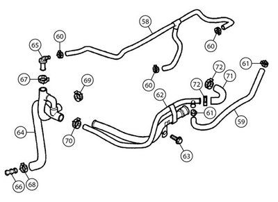

Hallo liebe Mitglieder,
Ich muss bei meinem MGF 120ps Benzin den Kühlwasserschlauch (Nr. 64 im angehängten Bild) tauschen,
da dieser einen Riss aufweist.
Hat jemand eine Anleitung hierfür bzw. wie geh ich da am besten vor?
Danke!
Lg Manuel

Verdeck vorklappen, Teppich raus, Wartungsklappe auf und los geht es
Wichtig ist am Ende das entlüften erst vorn am Kühler , dann an der Spritzwand die Heizungsmatrix und dann das Rohr am Motor
