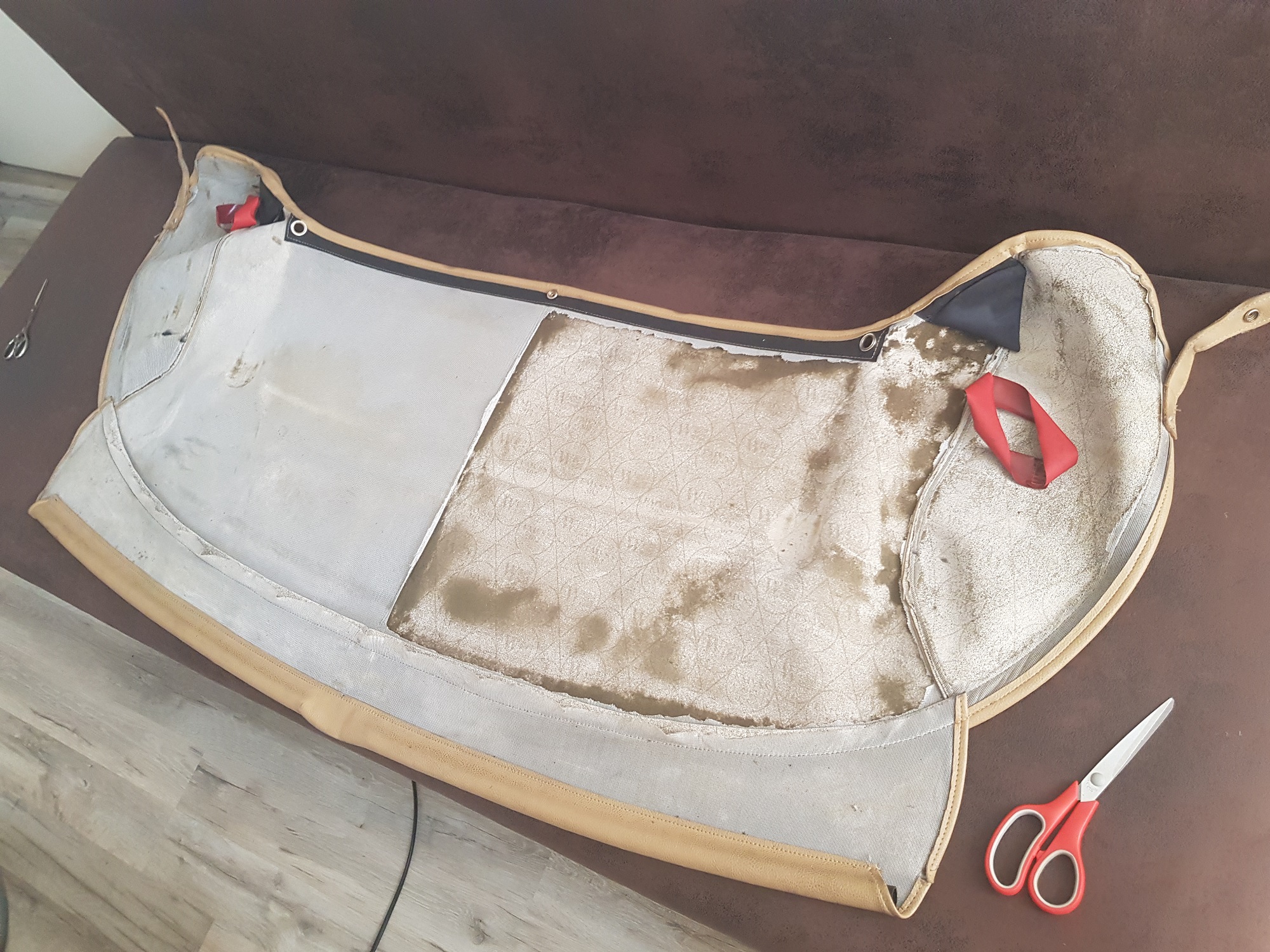

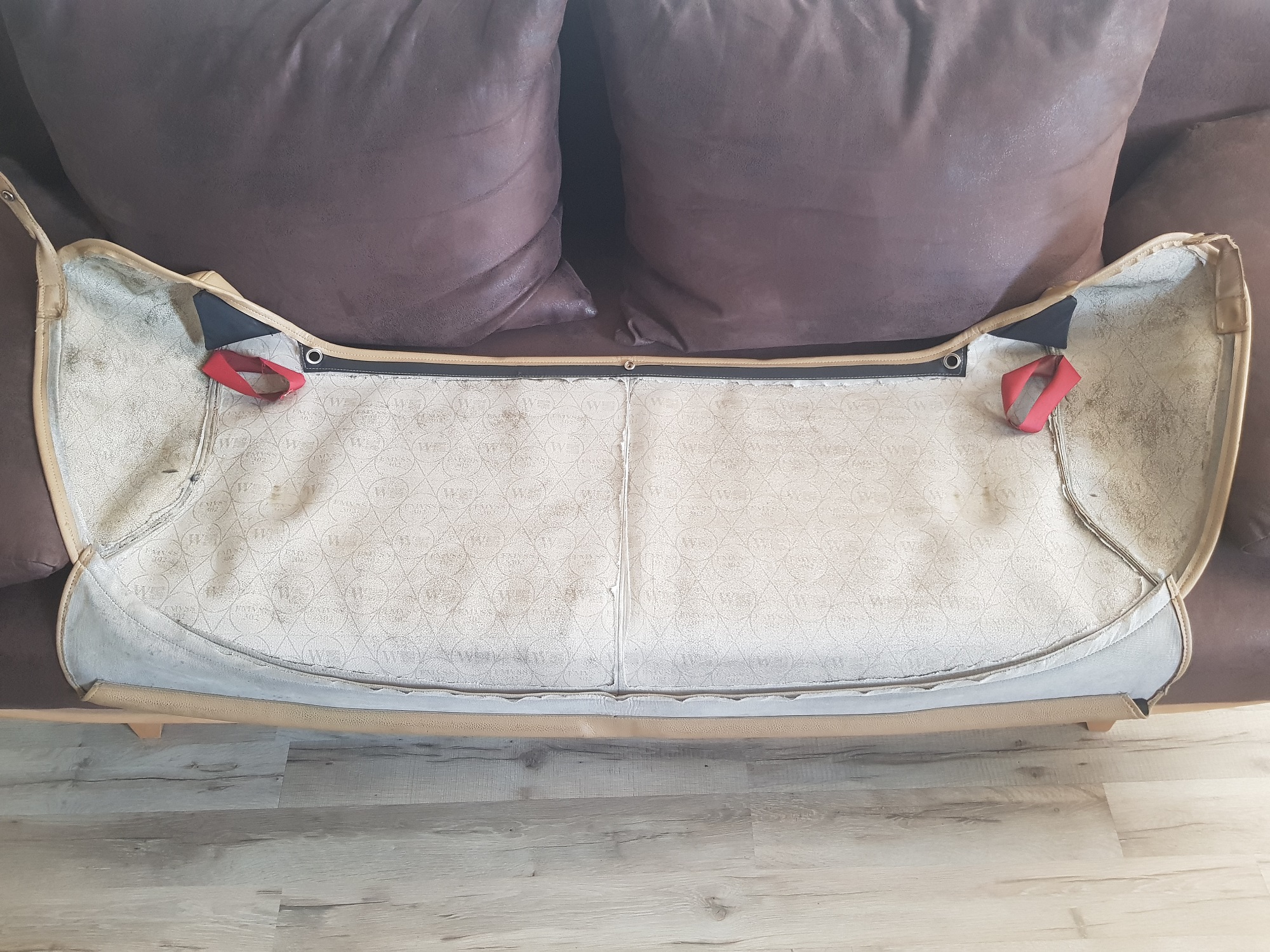

Ich hole das alte Thema mal wieder hoch,
heute meine bröselnde Persenning ausgeschnitten und ausgesaugt. Das Ding hat mir immer den Innenraum versaut mit den ganzen Bröseln;
WIP.jpg [ 1.03 MiB | 38885-mal betrachtet ]
fertig.jpg [ 1.05 MiB | 38885-mal betrachtet ]
Kurze 2 Fragen dazu;
1. Reicht das oder muss man das Ding tatsächlich waschen? Den hinteren Teil habe ich mal ganz gelassen wegen Reibung auf dem Lack.
2. Diese 2 Ösen oder Strapse, wofür sind die? Damit ersthaft auf das umgelegte Verdeckgestänge hat noch nie geklappt.

@Hannes
So wie es auf den Fotos aussieht, reicht das so aus.
Die roten Schlaufen werden tatsächlich um das Verdeckgestänge gelegt, als zusätzliche Sicherung vor Verlust. Wenn das nicht klappt, steht das Verdeck zu hoch im Kasten (entweder irgendwo Stoff im Weg, oder das Gestänge ist verbogen und faltet sich daher nicht mehr bestmöglich -tief- zusammen)
