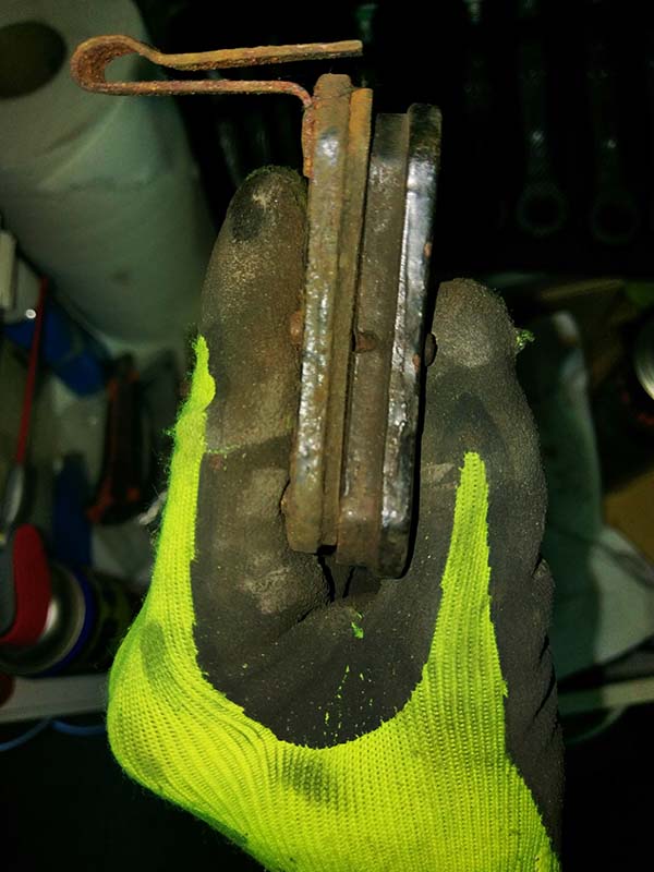

gestern mal neue Beläge montiert.
Dass hinten die inneren Beläge stärker verschleißen, ist ja bekannt.
Leider hat ich vom letzten Wechsel keine Bilder gemacht, war aber gestern doch überrascht wie groß der Verschleißunterschied ist.
Auf beiden Seiten ist der Verschließ identisch.
Ist der Unterschied bei Euch auch so groß ?

Joh, das ist normal so, auf den inneren Belag wirkt ja auch der Kolben direkt. Der äußere wird erst über die Bewegung des gesamten Sattels am Sattelträger an die Scheibe rangezogen. Deshalb ist die „akustische Verschleißwarnanzeige” (die Metallzunge :lol: ) ja auch am inneren Belag dran. Sieht meiner Erinnerung nach übrigens vorne (bei der kleinen Bremsanlage) nicht viel anders aus, die hat ja auch nen Ein-Kolben-Schwimmsattel.
Zeigt aber gut warum es wichtig ist, bei der oberflächlichen Belagkontrolle (die man ja routinemäßig einmal im Monat macht, nicht wahr? :angel: ) besser nen Teleskop-Spiegel zur Hand hat …

vielen Dank Euch Beiden. :up: :up:
Dann bin ich ja beruhigt. Ich hatte den unterschiedlichen Verschleiß nicht mehr so vor meinem geistigen Auge bzw. im Kopf abgespeichert.

Ihr solltet eure Bolzen regelmäßig reinigen und fetten dann schwimmt der Sattel besser und die Beläge verschleißen nicht so einseitig. :mrgreen:

Die Bolzen kriegen bei mir immer ihr Fett ab ;) ... inklusive Reinigung.

wir reden von den Bolzen hinten am Sattel, also sozusagen die Verbindung des Sattels zum Sattelträger.
nicht von den vorderen Stiften an der AP-Bremse.
und diese Bolzen sollten nicht trocken laufen unter den Gummis.
