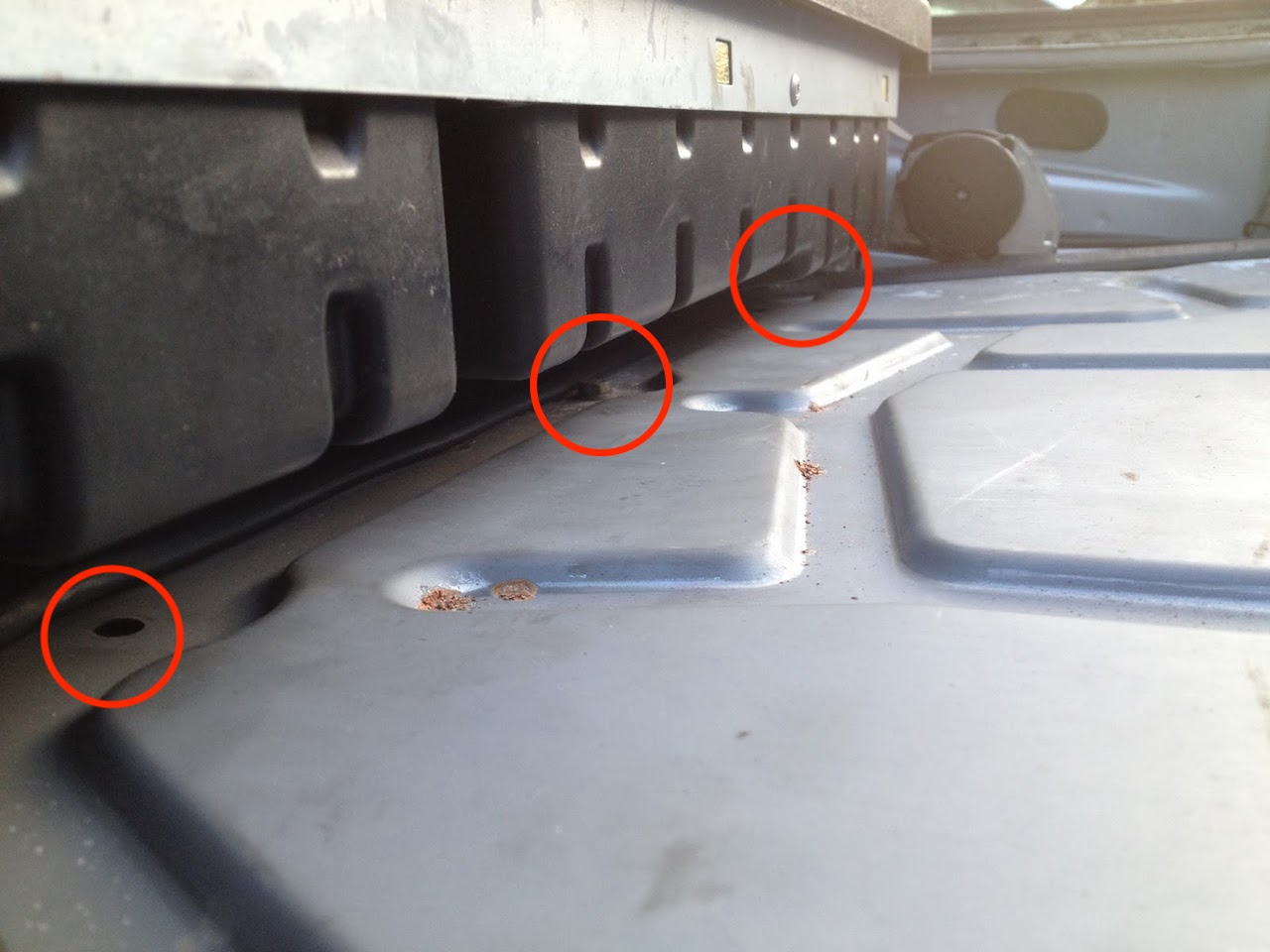

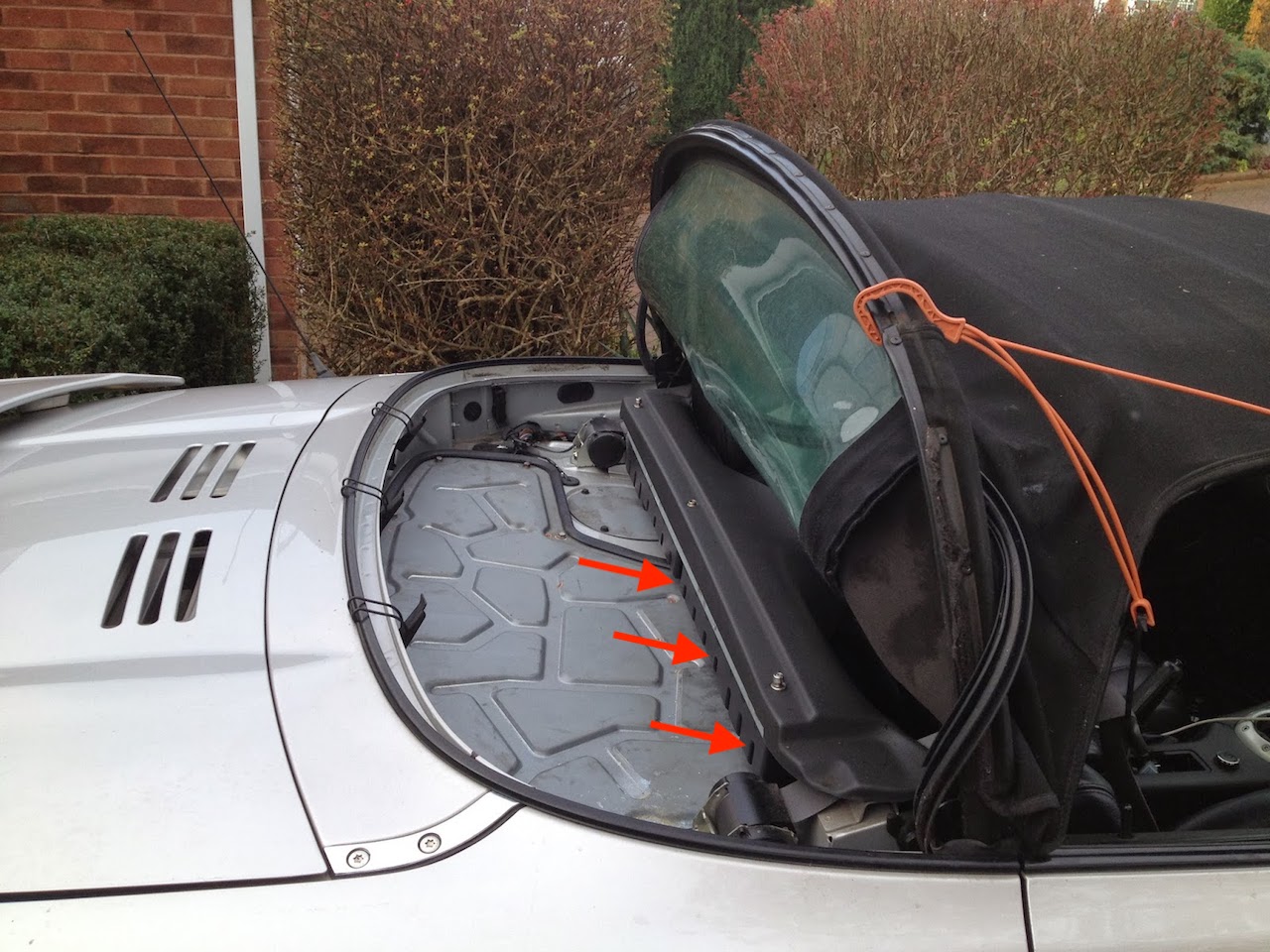

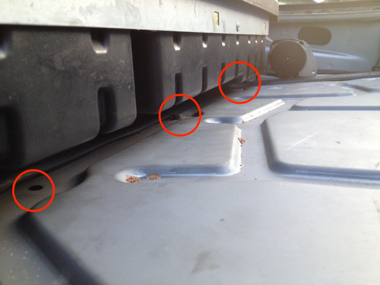

Hat da mal wer ein Foto? Kuckt man ja nicht jeden Tag rein....
Ich das letzte mal beim Bügel montieren.

Na, Dirk, die sollte aber wirklich JEDER hier aus dem FF (oder eher: F/TF) kennen … :mrgreen:
Abdeckung.jpg [ 268.27 KiB | 14428-mal betrachtet ]
Schrauben unter der T-Bar.jpg [ 133.02 KiB | 14428-mal betrachtet ]
Zwei fehlen auch im Bild!
