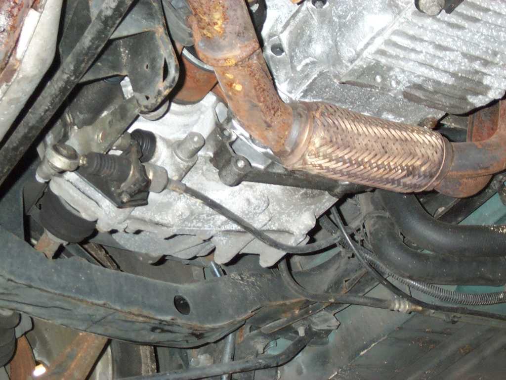

Wie sehen die beiden Teile aus? Hast du da Fotos von? :oops:

Beitrag Re: Gänge 2, 4 und R weg - Schaltzug gerissen?
Da ist eigentlich alles drauf wie's normal aussieht.

Danke Dieter für das Foto. Konnte endlich nachsehen was es ist (brauchte den großen Wagenheber von einem Freund) und unten drunter sieht alles soweit gut aus. Es ist definitiv der Zug gerissen. Jetzt mal gucken ob ich den vielleicht irgendwo für unter 180€ finde. :(
