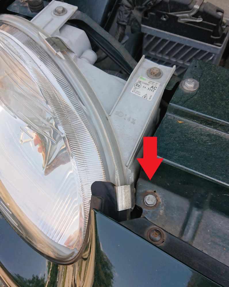

bei Bodenwellen klappert meine gute immer im Vorderwagen... Hab mir das gestern mal angeschaut und als Übeltäter eine Schraube gefunden, die ist nicht fest und damit klappert nicht nur die Schraube, sondern auch der Scheinwerfer. Festziehen lies sich die Schraube aber auch nicht. Es sieht mir so aus als wäre im Blech ein Gewinde... oder aber ist da ne Mutter drunter?
Jemand Ideen?
danke euch
Sebastian

Hi Sebastian,
die Schraube hält das Abdeckblech vom Kühler, unten sollte eigentlich eine Einschweißmutter dran sein, die wird vermutlich abgefault oder abgerissen sein, wenn sie mitdreht. Stoßstange abnehmen, dann kommst u da von innen dran.
Mit dem Scheinwerfer hat das allerdings nichts zu tun. Wenn der wackelt könnte es sein, dass die Gummitülle, die die untere Nase des Scheinwerfergehäuses festhält raus ist. Kommst du bei abgenommener Stoßstange ebenfalls dran.

Ich fürchte du musst noch weiter suchen die Schraube hat mit Scheinwerfer nix zu tun sie hält eigentlich nur das Blech übern kühler (da ist ne Mutter unter geschweißt )
Das klappern kommt bestimmt wo anders her Rad Aufhängung ok ?

Ok, da hab ich schon mal was um weiter zu kommen :)
Nee, Rad/ Aufhängung ist alles super... Das klappern ist auch eher wie wenn ein blechteil klappert... Genau so ne Abdeckung/ Halterung... irgendsowas..
