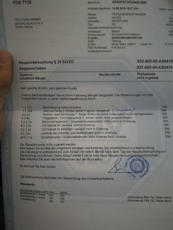

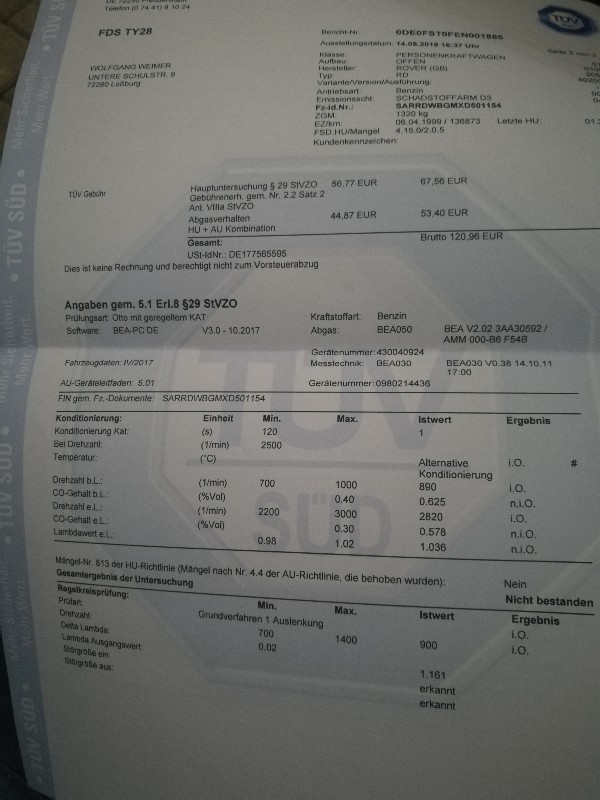

Heute mit meinem mk1 zum TÜV vorgefahren. Und zu meinem Glück gleich Studenten erwischt die den kleinen akribisch unter die Lupe genommen haben.
Naja das sei dahin gestellt.
Das einzige was mir Sorgen bereitet ist der Co-Wert.
Eine leichte Undichtigkeit am endtopf hat er auch aber das ist nur am Endrohr, wo die Schweißnaht gerissen ist.
Der Kat scheint meiner Meinung nach i.O zu sein. Es klappert und schebbert nichts. Habt ihr einen guten Ansatz wo ich Ansätzen kann?
Zündanlage wurde bereits komplett überholt. Wäre um jeden Tipp dankbar

So wie ich das sehe regelt deine Lambdasonde nicht mehr richtig.
Oder Motor zu kalt.

Hallo mykel, die lambda ist erst vor ca 5 Monaten neu reingekommen. In der Tat könnte es daran gelegen haben das er zu kalt war. Bis die beiden netten Studenten alles untersucht haben ging es anschließend an die AU und da war da Öl bereits bei ca 70°
Ich versuch es Mal mit einer ausgiebigen Autobahnfahrt und anschließend direkt in eine frei zur AU

und mach mal noch nen Drosselklappenpotireset. :up:
Hat schon häufiger wunder gewirkt. Gell Mykel? :mrgreen:

Die Vorkatlambdasonde hat doch eine Heizung damit sie schneller auf Betriebstemperatur kommt. Somit spielt die Temperatur des Motors eine untergeordnete Rolle. Wenns nicht so wäre, würden alle Kfz‘s, bis sie warm gefahren wären, Drecksschleudern sein.
Wenn die Lambda neu ist, würde ich die Steckberbindung prüfen und die Sonde durchmessen.

Die Lambda schon, Pascal, aber die Anfettung über die Kühlwassertemperatur ist ja davon unabhängig. Und ja, im Kaltlauf sind alle Kfz Dreckschleudern.
Allerdings habe ich die Zahlen nochmal angeschaut (war gestern nur am Handy), und Lambda=1,036 deutet auf etwas zu mageres Gemisch hin, nicht zu fettes, dann wäre der Wert unter 1. Also zieht der Nebenluft. Oft hilft es, bei der Messung die Auspuffrohre mit Lappen zu verstopfen, hab ich letztens auch einen knapp mit durch die AU gebracht. Der war am Hosenrohr ganz leicht undicht, konnte man noch nicht mal hören. Das bisschen Luft hat aber schon gereicht, die Werte minimal zu versauen.

Aber dann müsste die leckage doch am Motor liegen, weil meiner ja nur eine Sonde hat und die sitzt direkt am Krümmer. Der Krümmer könnte natürlich auch undicht sein und dadurch noch etwas Nebenluft ziehen.
Ach Jungs ich bin wirklich besorgt um meinen kleinen.
Die AU nicht zu bestehen war meine schlimmste Befürchtung die eingetreten ist

Hab ich aber vorletzte Woche bei nem Mk1 auch gehabt, da hat es schon gereicht, das rechte Rohr mit der Schuhsole dicht zu halten. :mrgreen:
