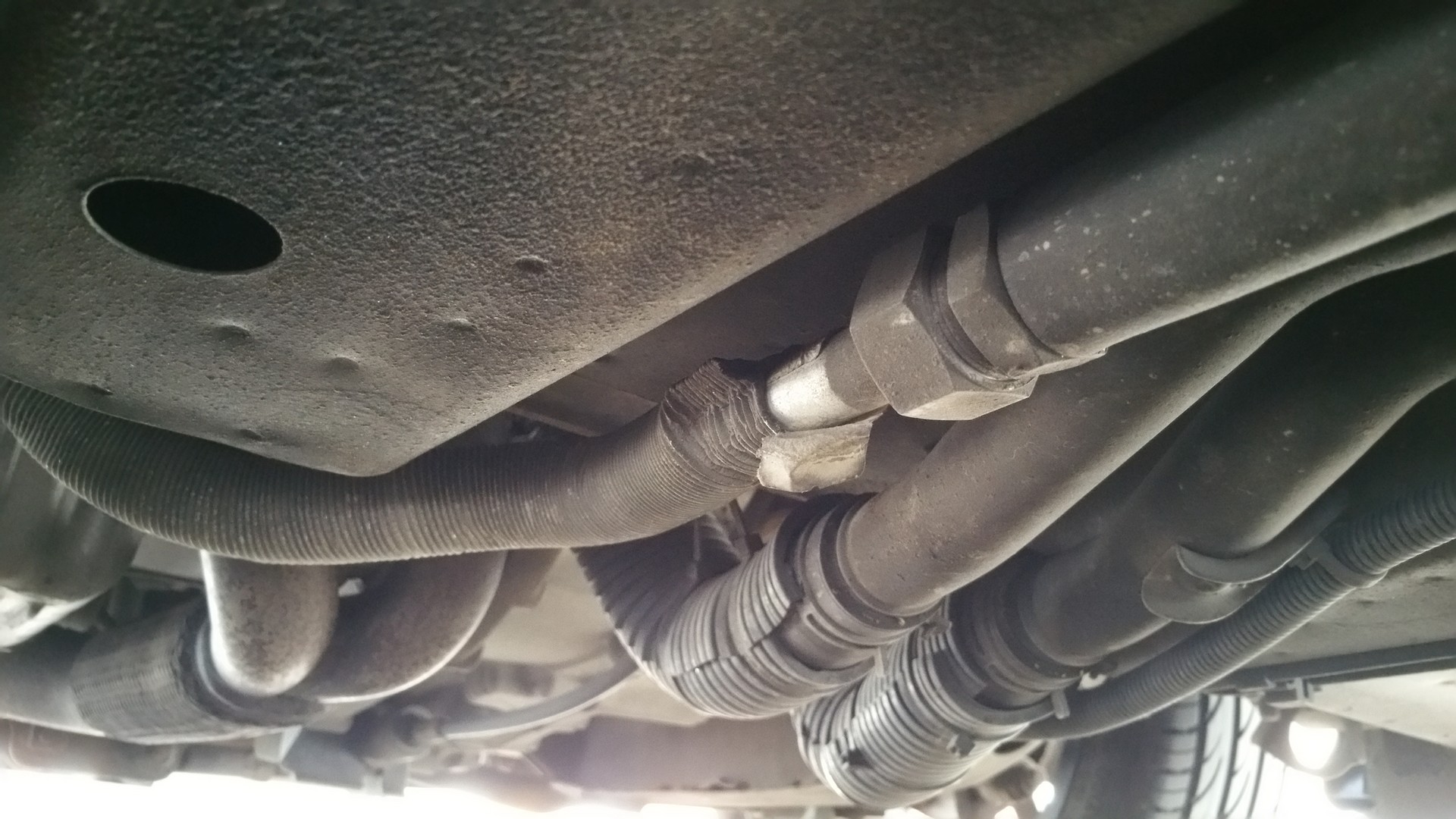

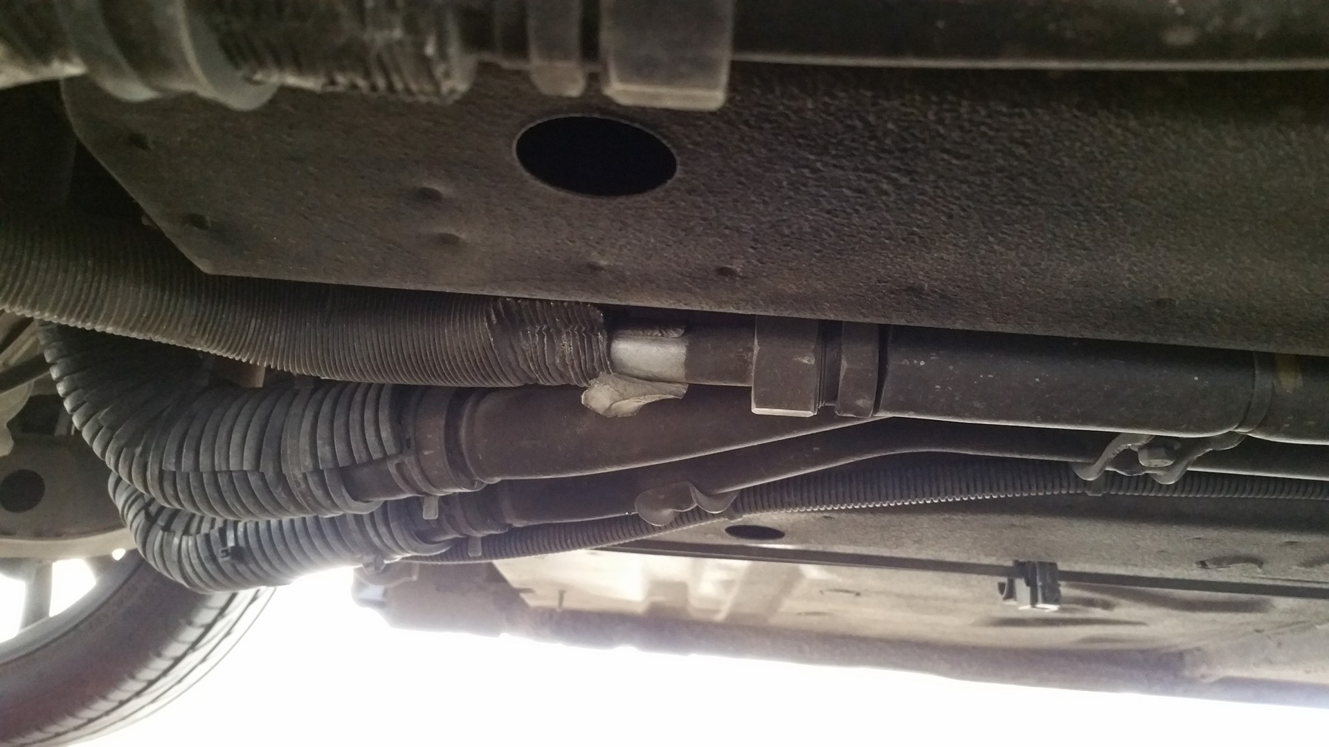

Bin heute in einer steilen Einfahrt am Unterboden ordentlich hängen geblieben mit einem heftigen Schlag. :shock:
Da auf die schnelle keine Möglichkeit auf ne Bühne zu kommen hab ich natürlich erstmal so nen Blick drunter geworfen und eigentlich nur das abgerissene Wellrohr gefunden:
Welches Rohr ist das denn eigentlich genau? :oops: Daneben die Kühlschläuche, ist klar. Konnte ich jetzt aufgrund der beengten Einsicht nicht genau nachvollziehen.
Ist das arg kritisch, wenn der Schutz weg ist oder reicht die Reparatur auch noch in einer Weile? Hab eh vor, im Herbst Bremsen, Stabi etc. machen zu lassen.
Könnte man das relativ simpel auch selbst tauschen, oder ist da wieder ein Rattenschwanz dran.
Ansonsten konnte ich im Fahr- und sonstigem Verhalten keine Auswirkungen feststellen, hoffe es war wirklich nur das... :roll:

Das Rohr ist von der Klima, glaube aber nicht, dass der Schlag daher kam. Den gewellten Schuz kann man einfach per Hand ein Stück nach hinten ziehen.

Danke Peter für die schnelle Info,
ist mir bislang halt nicht aufgefallen, dass das so ausgesehen hätte. Hab aber natürlich auch zugegebenermaßen schon ne Weile nicht mehr unten rein geschaut ;)
Ich kann mir auch nicht vorstellen, dass der Schlag sich 'nur' so ausgewirkt hat.
An der Kante der Einfahrt waren dummerweise auch noch Pflastersteinen, wovon wohl ein paar etwas höher raus gestanden haben. :down: Den Steinen sieht man natürlich nichts an...
Muss ich mich bei Gelegenheit nochmal genauer ansehen.

Kontrollier mal das Verstärkungsblech am Unterboden in der Mitte der Kiste.
Ich bin jedenfalls da mal an einem Gartentoranschlag aber sowas von hängengeblieben, das Blech mit den 22 (?) Schrauben war bei mir dann verbeult und aufgeschlitzt...

Aus eigener Erfahrung kann ich sagen, dass Bodenkontakt sich ganz übel anhören kann.
Bei der Untersuchung waren es aber nur kleine Kratzer an dem von Joezapp beschriebenen Blech.
Du weißt ja am besten wo der Bodenkontakt am ehesten hat stattfinden können,
rechts mitte links, vorne, unter Dir oder hinten. Vielleicht findest Du dann eine kleine Macke am Unterboden.

Bin mir auch sicher, dass das mit dem verschobenen Schutz der Klimaleitung nicht vom Aufsetzen kam.
Die Stelle ist viel zu nahe an der Hinterachse, da setzt Du im Leben nicht auf.
Aufsetzen geht eigentlich grundsätzlich nur mit dem oben schon genannten Pizzablech.
