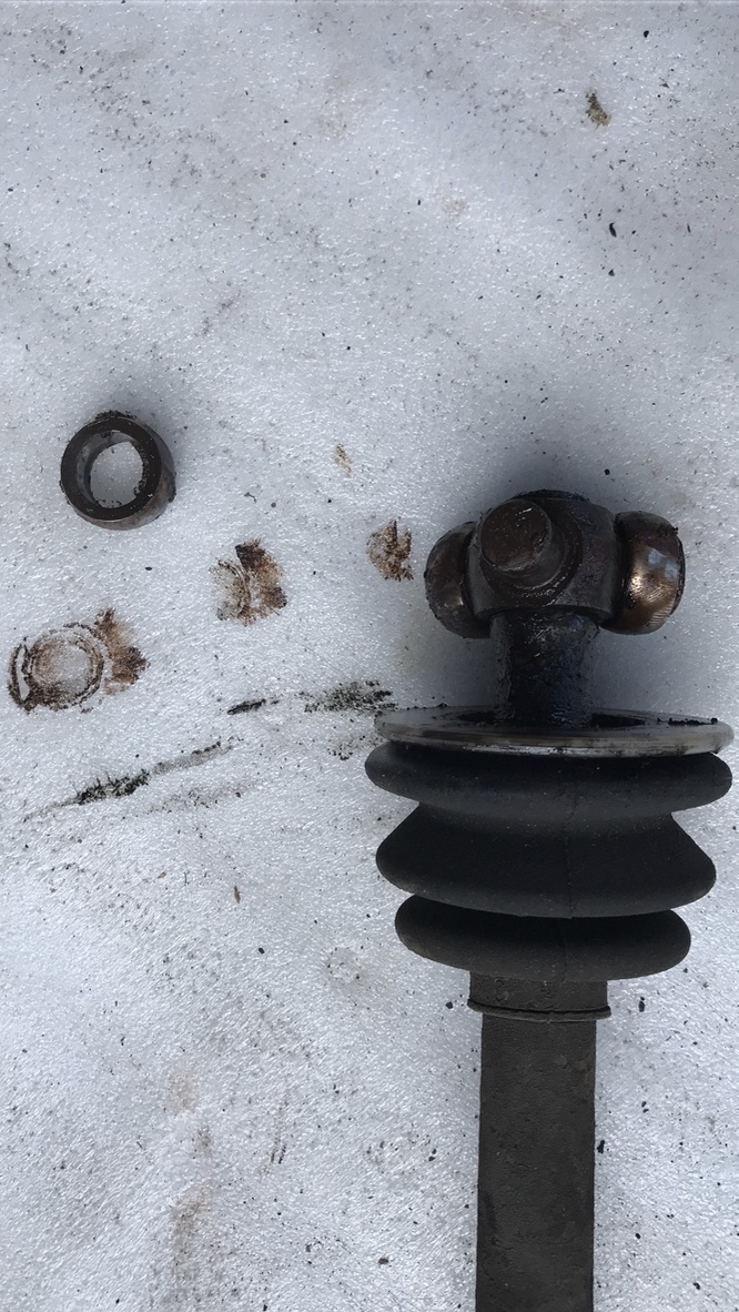

Tim, die getriebeseitige Manschette war ringsum komplett aufgerissen, dementsprechend war das Kreuzgelenk wohl schon längere Zeit fettfrei. Kann man gut sehen, wenn man mal rückwärts auf Rampen fährt und drunterschaut.
Eins der drei Nadellager hatte sich wegen Schmiermangel komplett zerlegt und der dazugehörige Lagerzapfen hatte massiv Spiel, was exakt zu dem von dir beschriebenen Fahrverhalten geführt hatte. Hier auch noch ein Bild der zerlegten Welle:
JA von genau dem rede ich. Natürlich fehlt mir mit meinen zarten 19 Jahren nur jegliches Fachwissen und sämtliches Vokabular an Fachbegriffen um ein solches Problem exakt zu beschreiben. Hoffe es konnte trz etwas weiter helfen.
