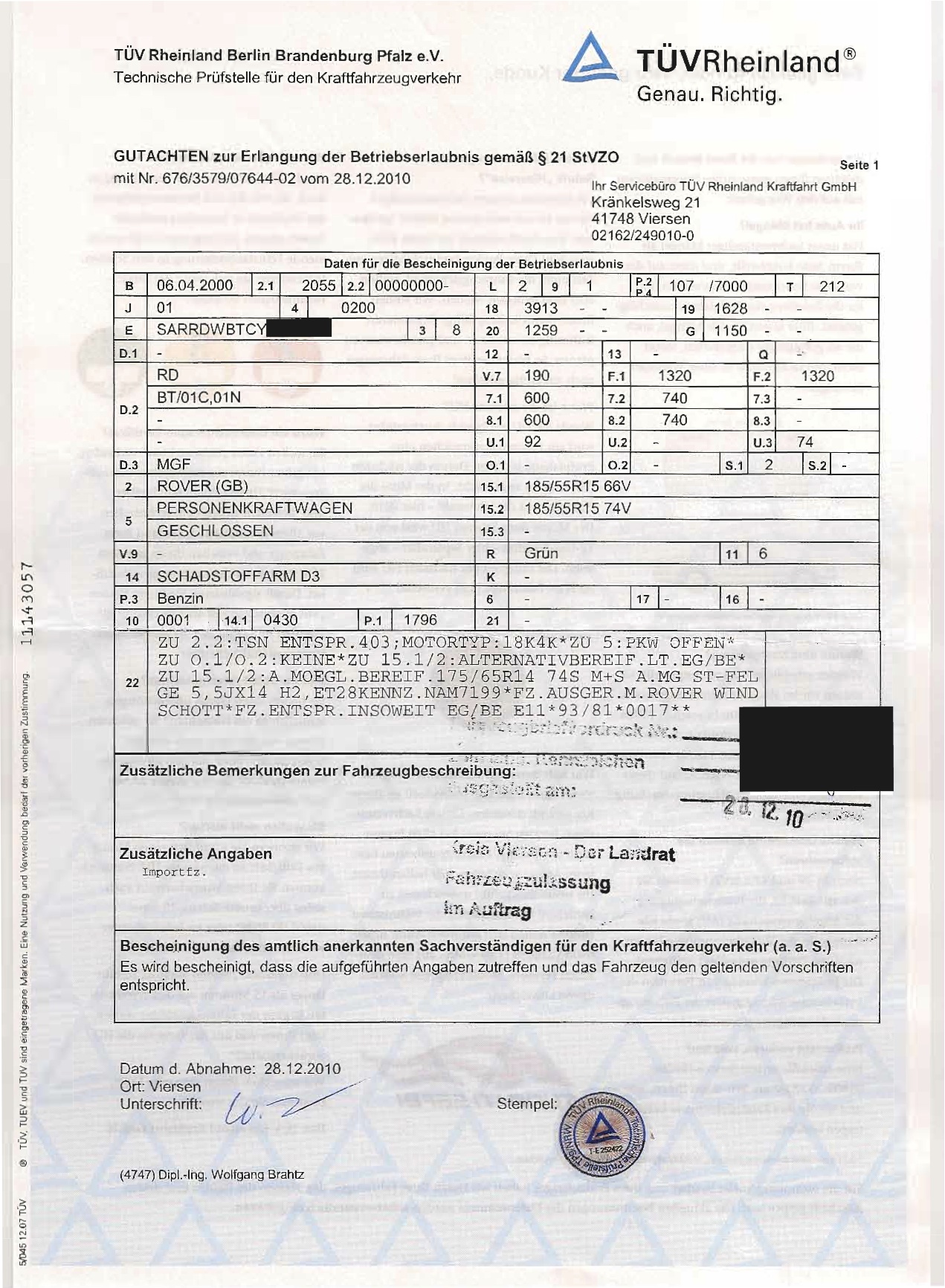

Such dir einen TÜV, der sich auskennt mit Importfahrzeugen. Das CoC können die dort selbst erstellen, nennt sich dann „Gutachten zur Erlangung der Betriebserlaubnis nach §21 StVZO) und sieht so aus:
_datenblatt.jpg [ 679.76 KiB | 9342-mal betrachtet ]
Da es ein 2004-er ist, steht die Nummer der Betriebserlaubnis (e11*93/81*0017*xx) ja auch in den englischen Papieren drin, danach können die die passenden Daten aus ihrer Datenbank raussuchen. Wenn dein TÜV-Onkel davon nichts versteht und deine Versicherung auf den englischen Kennzeichen noch gültig ist, dann komm hierher nach Viersen, da kennt sich jemand sehr gut aus. Und der weiß auch, dass die Kisten keine Leuchtweitenregulierung haben. Von Wildeshausen bist du in 3 Stunden hier.
