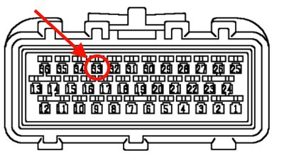

Da muss wohl das Multimeter ran: Am Sensor das pink-schwarze Kabel solle +5V Versorgungsspannung haben. Das pink-grüne Kabel geht zu Pin 33 am Stecker des MSG:
pin33.jpg [ 118.46 KiB | 8882-mal betrachtet ]
