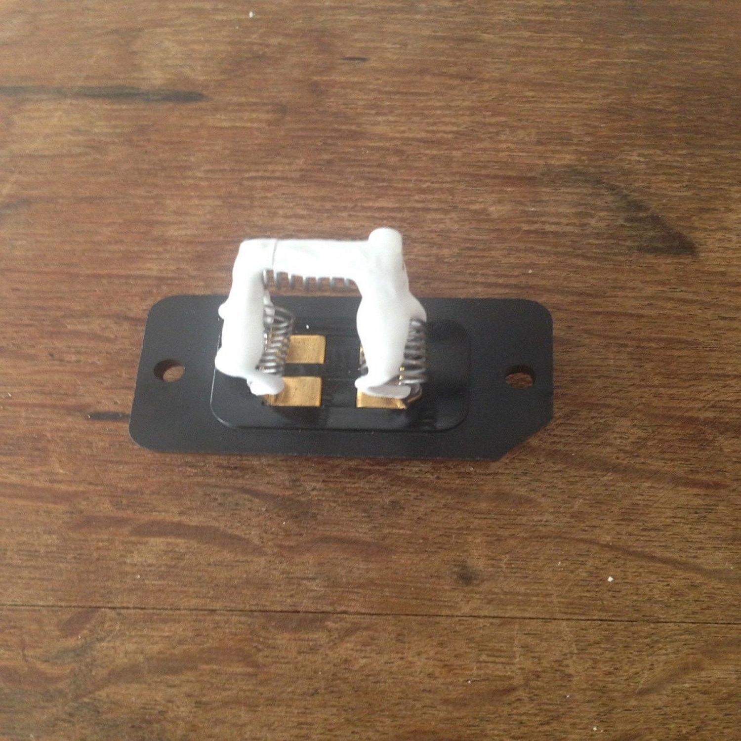

Das dürfte eine hitzebeständige, keramische Isolierung sein. Auf den Rezpax-Drähten (OCR067), die ich hier noch liegen hab ist nichts drauf, die sind einfach blank. Hab die aber auch schon seit Jahren (mal auf Vorrat gekauft), kann sein, dass die das mittlerweile geändert/verbessert haben.

Möglicherweise wurde diese Masse als Verbesserung aufgebracht, um evtl. Schwingungsbrüche der einzelnen Drahtwendeln zu vermeiden. Scheinbar funktioniert das aber wohl nur bedingt ....

so sieht das neue aus:
das alte hatte diesen zement auch. war nur im lauf der jahre weggebröselt.
