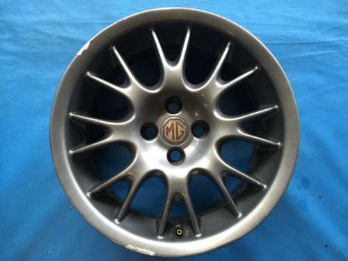

Das Felgendesign gab es ja auch in verschiedenen Lochkreisen
Mo 16. Apr 2018, 08:49
Beitrag Re: Hairpin Felgen
wobei das MGF/TF Design etwas ausgefeilter ist
Und frisch mit nem 2K-Lack aufgehübscht sind sie noch schöner. :up:
