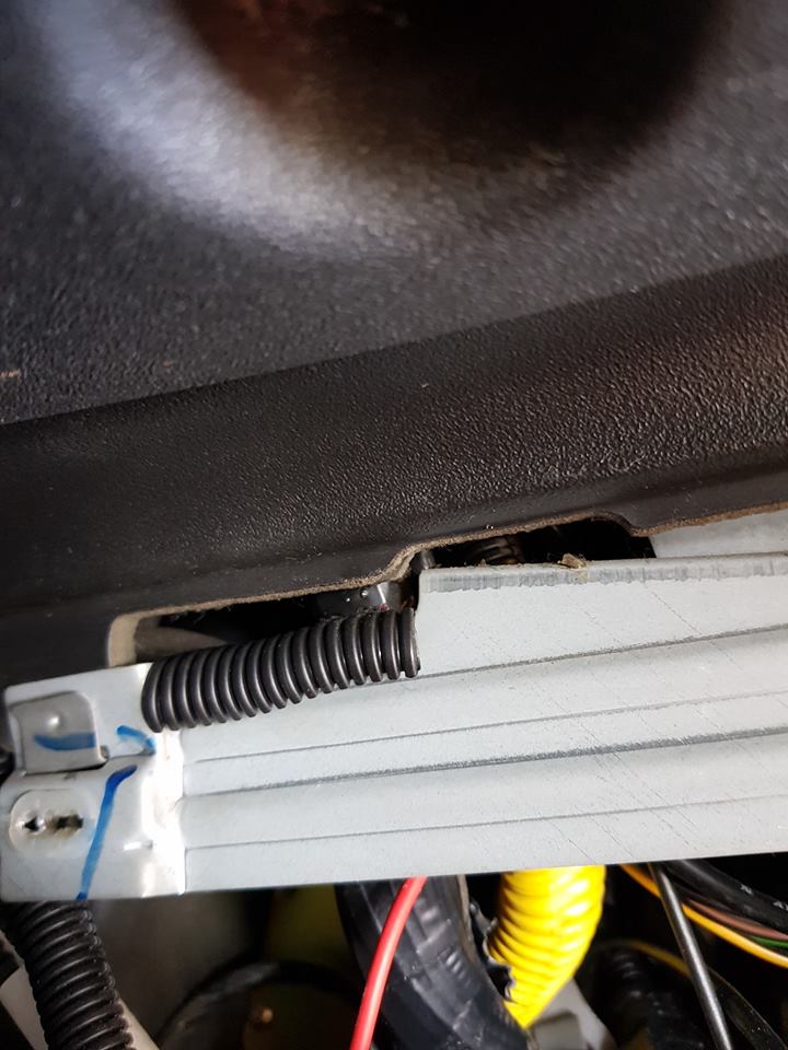

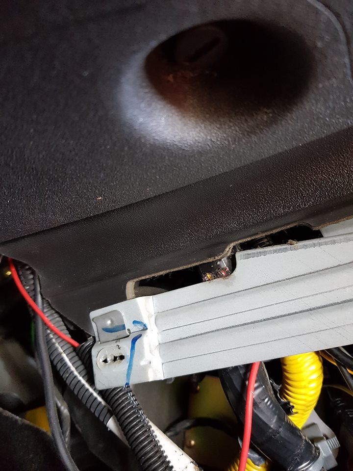

Habs grad bei meinem gesehen . Evtl. sollte da jeder mal nachschauen wie es bei ihm aussieht . Ich hab Wellrohr draufgezogen , weil über kurz oder lang knallts dann an der Stelle ganz ordentlich.

Jau, die Stelle ist berüchtigt. Und noch einige drum herum.
Zum einen durch eine offiziellen Rückruf, der den senkrecht verlaufenden Kabelbaum etwas weiter hinten unten betrifft, und..
durch Radioumbau wird sehr häufig der eigentlich an der Hinterkante hingesteckte Kantenschutz weggeschoben.
Insbesondere bei *neu* erstandenen aus x-ter Hand sollte man da mal die Fussraumdreiecke abschrauben und Licht ins Dunkel bringen :)
Wer weiss was sich dahinter alles so versteckt . (Von Lüsterklemmenverdrahtung, offenen Litzenenden bis Kabel über scharfe Kanten gezogen.)

Hinten unten hab ich schon Wellrohr drauf . Dieser Original Gummischutz war da , aber lag im Fussraum hinterm Teppich .
