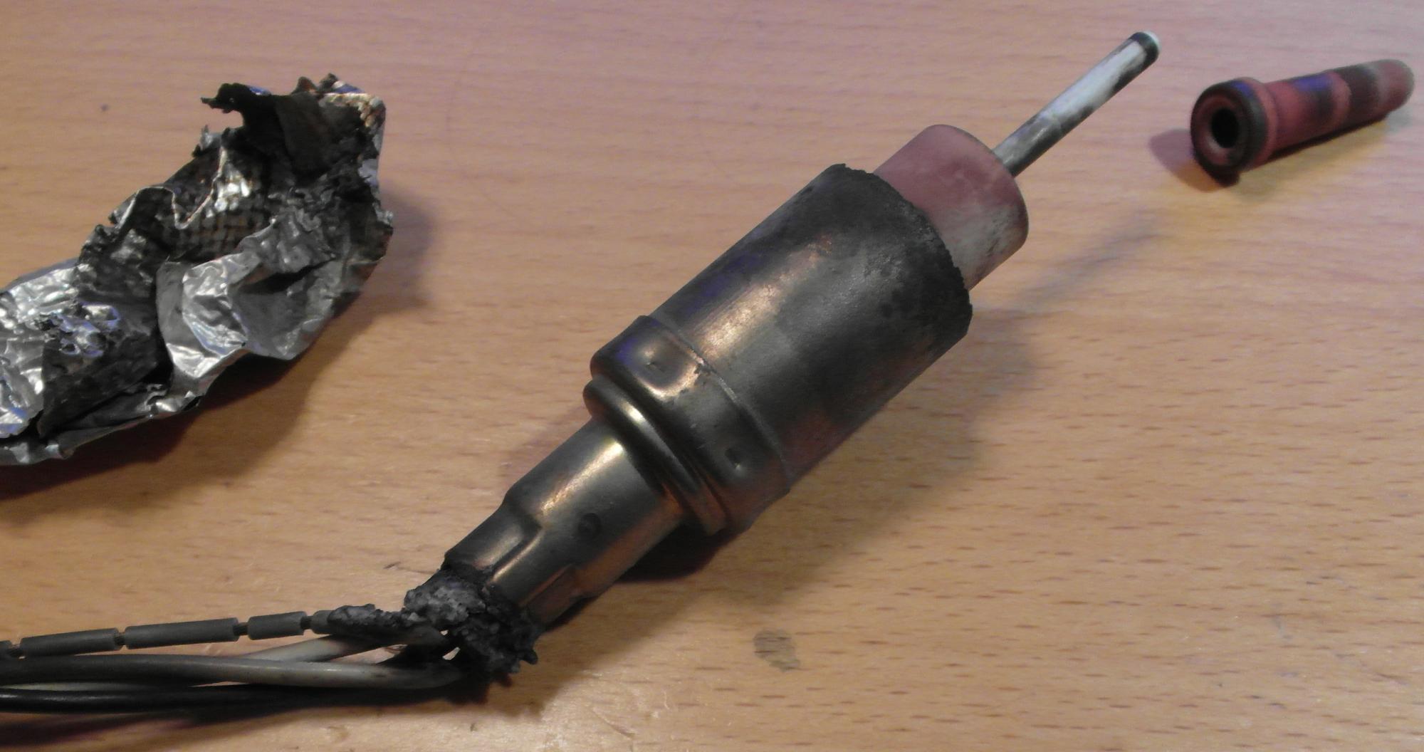

Danke.
Die Lambdasonde ist es.
Die ist rausgefallen (sic!) & Kabel sind blank.

Der Rest liess sich mit nettem Zureden, Hammerschlägen und Verlängerung überreden, auch rauszuwollen. Jetzt ist warten angesagt auf die neue Lambdasonde.
Die Sonde von https://www.mgfcar.de/sensor/ scheint direkt zu passen - ist es ein Problem eine 08/15 Sonde von Bosch zu benutzen?
Die Suche ncoh dem Wagen liefert nämlich andere, die anscheinend den Stecker lose dabei haben.

Da hast du aber Glück gehabt, :up: ich musste beim Mk1 meistens den Krümmer ausbauen und das Gewinde schweißen lassen, weil das mit der Sonde zusammen rauskam.
Der Stecker ist bei den universellen in der Regel nicht lose dabei, du musst den alten mit nem Kabelende da dran crimpen. Ich nehm beim Mk1 immer Bosch, beim Mk2 original XPart. Und nicht nach dem Wagen, sondern der Teilenummer suchen (MHK10006), da kommt sonst jede Menge Mist bei raus, z.B. weil die Schlüsselnummern nicht die unterschiedlichen MEMS abbilden.
