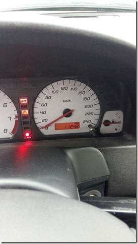

Das Auto hat 10 Jahre gestanden ohne zu fahren. Stichwort altern. Der hat noch nicht einmal die erste Inspektion. Was sagt das wohl? Steht oben drin. Das Auto ist ein Garagenfund und noch im Zustand wie ein neuer. Da ich dem Zahnriemen aus Altersgründen nicht traue deshalb hatte ich gepostet. Leider waren die Antworten bisher für mich wenig hilfreich.
Tacho.jpg [ 36.88 KiB | 18715-mal betrachtet ]

Rover 35 hat geschrieben:
Gar nichts. Wenn das ein 2002-er wäre, dann hätte er vor den zehn Jahren, die er gestanden hat ja sechs Jahre fahren können. In sechs Jahren fahre ich mit meinen F/TF locker 120.000 km. Und Inspektion? Das Scheckheft, dass ich mit meinem 2004-er ZR mitbekommen hatte, war auch ohne Eintrag, geradezu jungfräulich noch. :lol:
