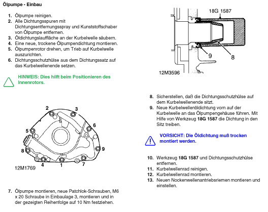

Ich hatte den Dichtring auch schon getauscht. Der Motor war ausgebaut und ich hatte ihn nur leicht gekippt da lief das Öl wie verrückt raus. Ursache war ein falscher Dichtring. Die Ölpumpe ansich hat ja nur eine Papierdichtung soweit ich mich erinnere.
Hast du die Drehtmomente eingehalten? Glaube es gab da auch ne Reihenfolge wie die Schrauben angezogen werden.

Das ist laut EPC die Richtige Dichtung:
LQX100040
Ich muss zuhause mal im Handbuch nach dem richtigen Einbau schauen.

https://rimmerbros.com/Item--i-LQX100040SLP
oil1.png [ 37.38 KiB | 23481-mal betrachtet ]

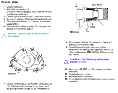

Habs dann heute geschafft, war genau wie letztes Mal: Dichtring nicht beschädigt oder ähnliches, er wurde einfach auf kompletter Fläche aus dem Sitz geschoben und lag dann davor
Interressanterweise saß er sogar noch stramm auf der Welle, rutschte also nicht hin und her oder sowas
Mir wurd jetzt geraten den neuen mit Hylomar auf der Außenseite einzukleben oder von vorne Scheibenkleber drüber zu streichen - was sagt ihr dazu?

Wenn der sich da rausdrückt, ist es entweder der falsche Simmerring oder der Dichtungssitz ist hinüber. Der muss beim Einsetzen richtig spack sitzen, die Nockenwellen-Dichtringe presse ich z.B. immer mit ner 30-er Nuss ein.

Sicher der falsche Simmering, der ist zu klein...

der der drin war hat als Maße: Außendurchmesser 39,5mm Innendurchmesser 27mm und Breite 7mm
Ist der einzige der passt und mir von Teileprogrammen ausgegeben wird von den Maßen her
Hab ihn beim Einbau auch mit einer Nuss und Hammer da rein gemacht
Woran erkenn ich da ob der Sitz kaputt ist?

Ist das der?
LQX100040
Ich kenn das nur von den Nockenwellendichtringen, die sollten drehrichtungsabhängig richtig eingebaut werden, da sie an den Dichtlippen spiralförmige Erhebungen haben, die bei eventuellem Ölaustritt es postwendend wieder zurück fördern.
Das wird hier wohl nicht der Fall sein. Oder hat es ihn rausgedrückt? Dann ist es sicher der falsche... :(
...und wieso sollte der Sitz kaputt sein?
