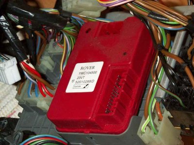

Das ist Teil des roten Kästchens hinter dem Sicherungskasten unterm Lenkrad. Die BCU (body control unit - Karosseriesteuergerät). Hab ich liegen.
Mo 26. Mär 2018, 20:43
Beitrag Re: Nebelschlußleuchten ohne Funktion
Mykel,
Ist das das rote Relais, welches auch den Motorraumlüfter regelt?
Oder meinst du mit dem roten Kästchen ein anderes Teil?
Mo 26. Mär 2018, 23:55
Nö, das größere auf der Rückseite der Sicherungseinheit:
Dateikommentar: Foto von Dieters Website
dk_DCP_6861.jpg [ 57.48 KiB | 11465-mal betrachtet ]

Di 27. Mär 2018, 09:26
Also,
Hab´ das rote Kästchen mal ausgebaut, geöffnet und sämtliche Lötstellen mir angeschaut.
Könnte nichts Verdächtiges feststellen. Wird wohl im Mikroprozessorbereich hinüber sein.
Mykel, du kannst mir ja mit einer PN mitteilen, was du für das Rote Kästchen haben willst.
Der Schalter wird ja nicht defekt sein, die gehen ja nie kaputt, oder?

Di 27. Mär 2018, 20:31
Der vordere ist ein Schalter, der hintere nur ein Taster. Nee, nee, nee, das wird die Elektronik in dem Zauberkästchen von Lucas sein.
