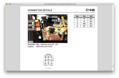

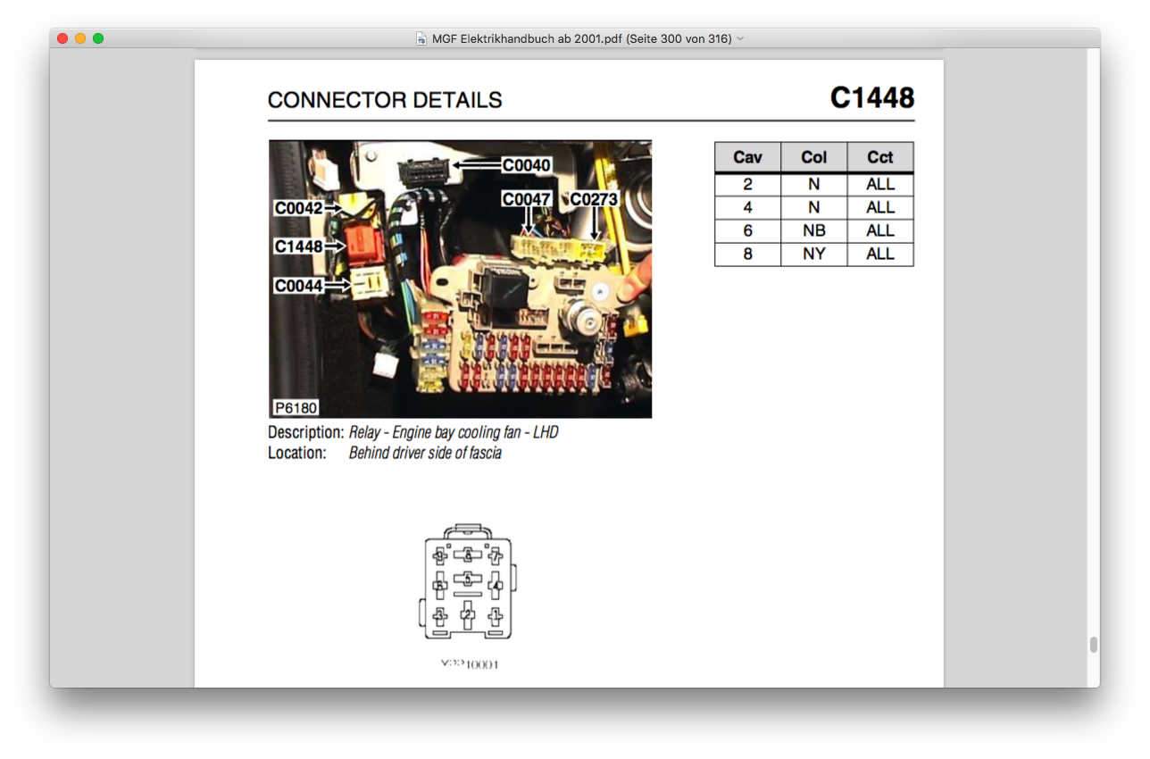

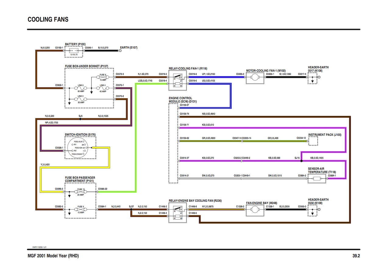

Der schaltet momentan in der Tat vermutlich nicht ohne weiteres ein, dazu muss der Motorraum schon ordentlich warm werden. Wenn man aber den Stecker vom Motorraum-Temperaturfühler abzieht, sollte der Lüfter angehen (fail safe). Schwarzes Kabel am Lüfter geht an Masse, braun-gelbes Kabel ist geschaltete 12V vom Relais.
Ansonsten war meine Erinnerung nur halbwegs korrekt, das ganze läuft nicht über den Motorraum-Relaisblock, sondern über das rote Relais im Sicherungskasten unter dem Lenkrad:
Dateikommentar: Relais
Bildschirmfoto 2018-03-09 um 20.02.18.png [ 390.37 KiB | 6993-mal betrachtet ]
lüfter.jpg [ 402.9 KiB | 6993-mal betrachtet ]
Zum Testen einfach erstmal den Stecker vom Motorraum-Fühler abziehen, wenn das nichts bringt das Relais ziehen und die Pins 2 und 8 (Mitte unten und oben) brücken, dann sollte der Lüfter anspringen. Relais kannst du dann ja im ausgebauten Zustand prüfen.
