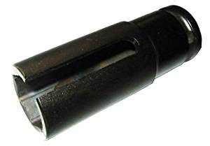

Normal einen Lambdasondenschlüssel:
lss.jpeg [ 6.06 KiB | 16690-mal betrachtet ]
Zum rausnehmen tuts der aber nicht immer. Ich mach oben die Steckverbindung ab, nehme die Lambdasonde mit dem Flexrohr raus, dann einen 22-er Maulschlüssel drauf und ein-zwei kräftige Schläge mit dem Mottek, dann ist die meist los. In das neue Hosenrohr eindrehen, ggf. mit ner neuen Kupferscheibe, und fertig ist.
Es kann helfen, beim demontieren einen Bindfaden an den Sondenstecker zu binden, dann lässt ich das Kabel nachher beim Einbau einfach nach oben durchziehen.
