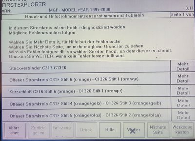

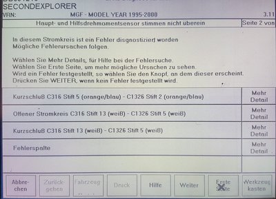

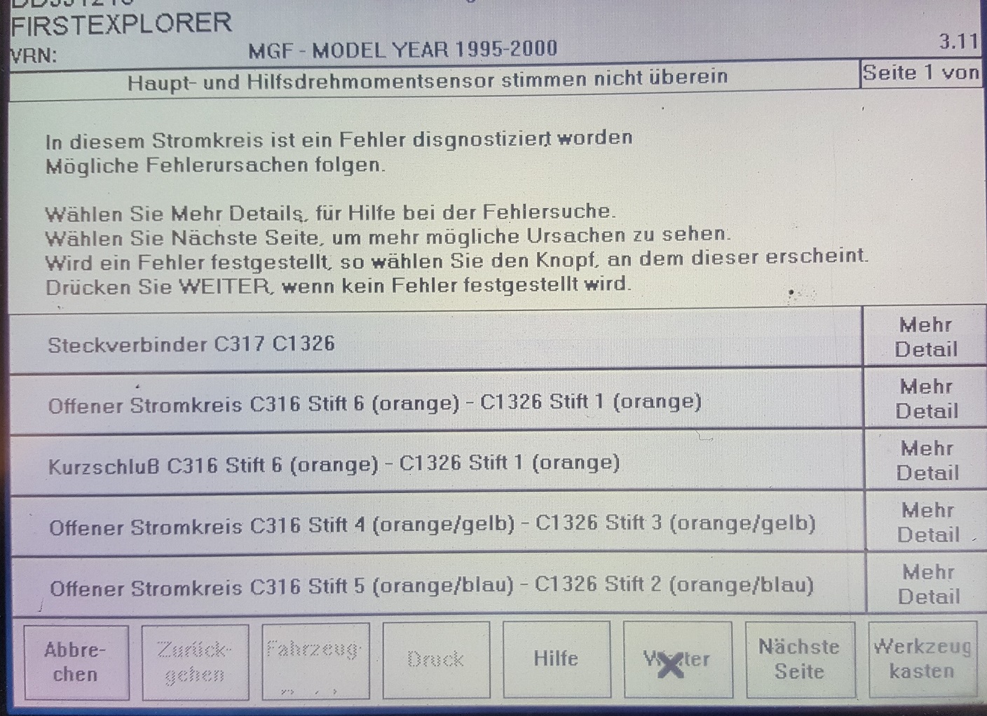

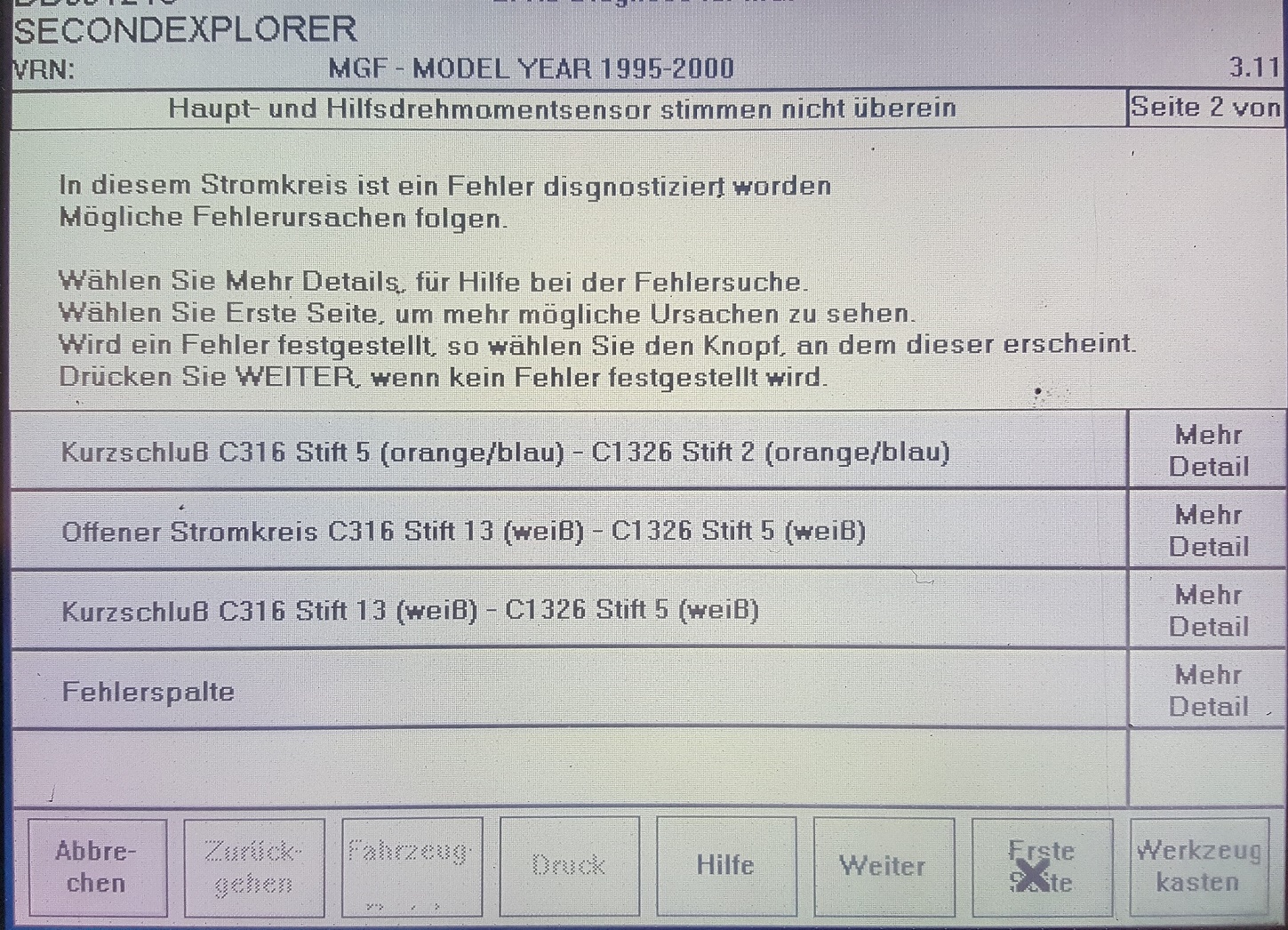

Moin, hab da einen dringenden Hilferuf per Email aus AT (Salzburg) bekommen.
Folgende Testbook Angaben kommen bei dem MGF (MEMS3) FG 1D522840 (120PS) raus.
Die Leute haben ein Testbook, aber keine Schaltbilder/Steckerpläne.
20180208_093118.jpg [ 544.15 KiB | 8052-mal betrachtet ]
20180208_093131.jpg [ 733.64 KiB | 8052-mal betrachtet ]
Wäre nett wenn sich da jemand kümmern könnte.
Was kann das sein, das ist kaputt ?

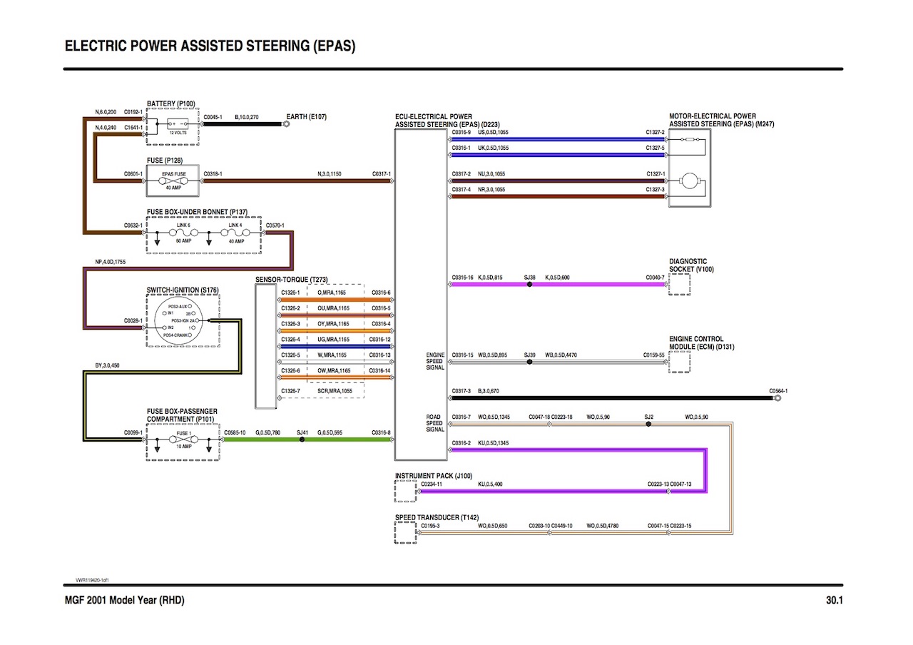

Das ist die Servolenkung, genauer gesagt die Verbindung zwischen Steuergerät und Sensorblock an der Lenksäule. Wenn das EPAS-Lämpchen leuchtet, wird’s der Sensor sein, ansonsten das Steuergerät. Lenksäule aus nem Mk2/TF hab ich liegen, Steuergerät leider nicht mehr.

Dieser Stecker ist das

Rückfrage ist da:
nach Kontrolle von C0285 und C0286 (Schmelzsicherung) konnte kein Fehler festgestellt werden.
Leider sind wir mit unserem Latein am Ende, gibt es noch eine andere Möglichkeit ihrerseits diesen Fehler zu beheben?
