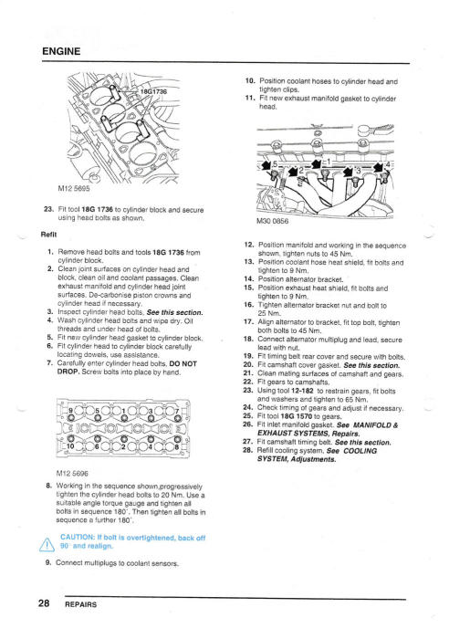

Die Reihenfolge für den Einbau stimmt eh ?
Verstehe ich richtig (mein Englisch ist Saumäßig :oops: )
Zuerst 20 Nm , dann 180 Grad und dann nochmal die ganze Runde mit 180 Grad ?
IMG_20171215_0001.jpg [ 61.92 KiB | 18809-mal betrachtet ]
Fr 15. Dez 2017, 11:30
Beitrag Re: Motor Neuaufbau beginnt, Hilfe erwünscht :-)
Genau so.
