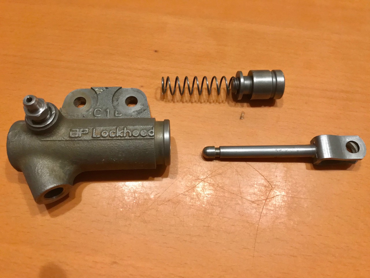

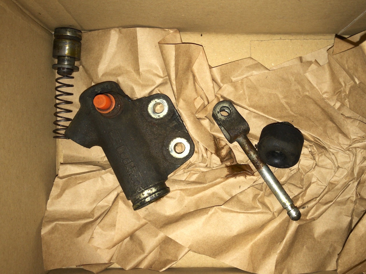

Ich war mal ein bisschen fleißig :mrgreen: :
vorher.jpg [ 312.02 KiB | 13398-mal betrachtet ]
nachher.jpg [ 246.94 KiB | 13398-mal betrachtet ]
Warte jetzt noch auf das Dichtungskit, dann geht es weiter.

Hast den gereinigt !? Sieht aus wie neu.

den hab ich aber momentan nicht da gehabt. Also den schaumigen aus der Küche genommen, passt auch. Den Zylinder muss ich innen noch etwas nachbearbeiten, da sind noch minimale Ablagerungen, und ich will die neue Dichtung ja nicht gleich wieder versauen.
