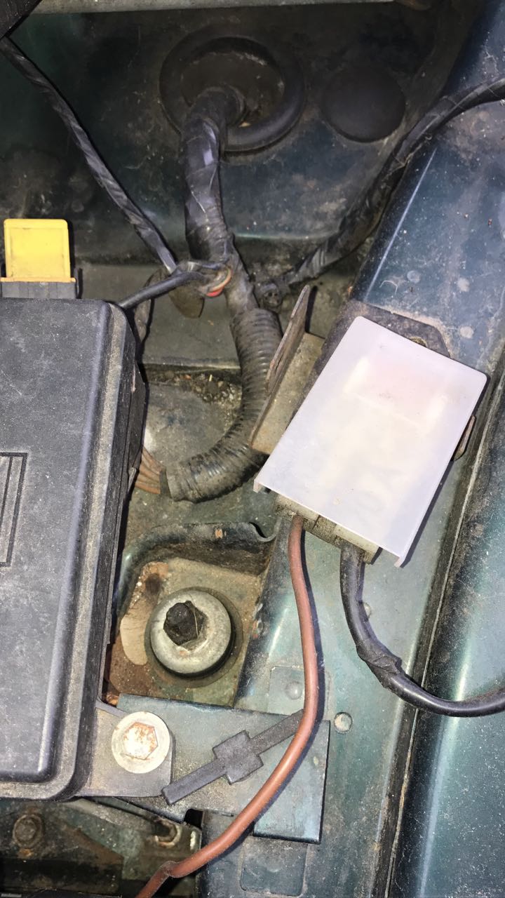

Sicher die richtige Sicherung überprüft? Die Angabe “MG TF 135” reicht wie üblich nicht aus, auf die Fahrzeug-Identifizierungsnummer kommt es an:
- bis VIN 610317 sitzt die Sicherung (40 A, orange) wie beim MGF als Zusatzteil in einem Plastikhalter neben dem Sicherungskasten unter der Fronthaube (sinnigerweise mit “max. 70A” bezeichnet)

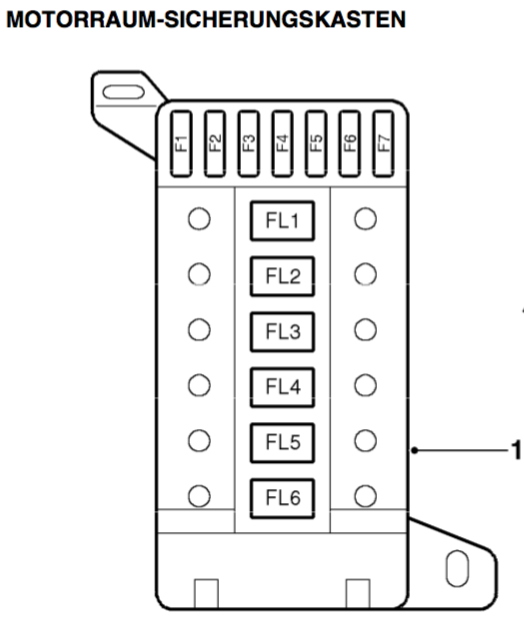

- ab VIN 610318 ist das aber einer der eingeschraubten Streifen in jenem Sicherungskasten selbst, und zwar Nr FL4 (auch 40 A)

Wenn die Kontrollleuchte brennt, ist es mit großer Wahrscheinlichkeit nicht das EPAS Steuergerät, weil das ja noch einen Fehler erkennt. Im einzigen Fall, den ich mal hatte, wo das Teil durch war, gab es auch kein Signal mehr an die Kontrollleuchte aus.
Ich gehe immer noch stark von einer defekten 40A-Sicherung aus, alles andere geht seltenst kaputt. Ansonsten kann ich dir nur empfehlen, das Teil vor irgendwelchen weiteren Aktionen (wie Christian sagt) mal elektronisch durchzuchecken. Liste mit Leuten mit passendem Equipment findest du hier. Ich denke, dass Tassilo in Neustadt/W (Tawineu) mit nem T4 Testbook am nächsten sein sollte.
Da Korrodieren/Oxidieren auch gerne mal die Anschlüße zur Sicherung oder die Anschlußstecker haben keinen richtigen Kontakt mehr zur Sicherung (etwas nachbiegen), also die Sicherung ziehen und die Anschlußstecker überprüfen.

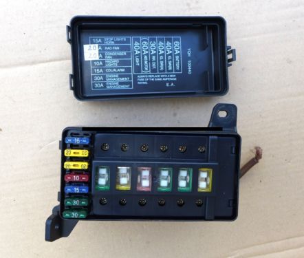

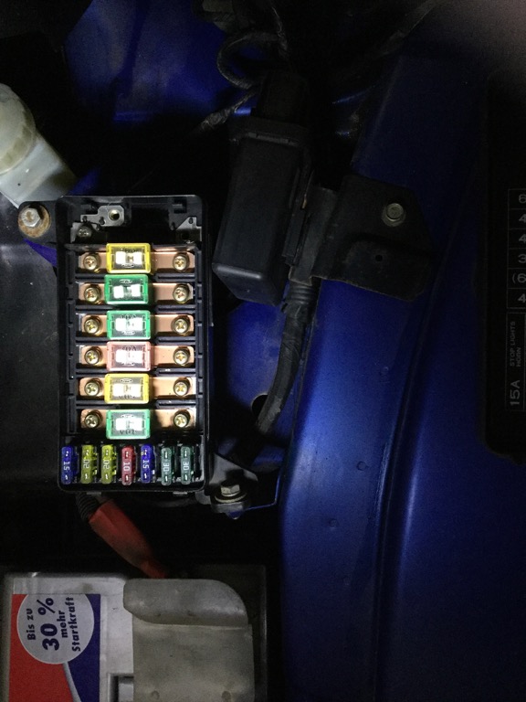

die Vin ist 617126......die seitliche Sicherung hat er also nicht. Allerdings hab ich mir mal heute Bilder vom Sicherungskasten angeschaut und bei meinem fehlt die Abdeckung über den Sicherungen. Der Kasten selbst ist in tadellosen, sauberen Zustand und auch alle Sicherungen sind blitzeblank (auch von unten)

Blitzeblank ist ja hübsch … aber hat die Nr 4 auch Durchgang? 8-)
Deckel hat hier bestimmt noch jemand liegen, ich schau auch nochmal, komme aber erst Ende der Woche dazu.

Sicherungen haben alle Durchgang
Den Deckel habe ich....was fehlt ist die Abdeckung direkt über den Sicherungen. Hat wahrscheinlich nix zu sagen
