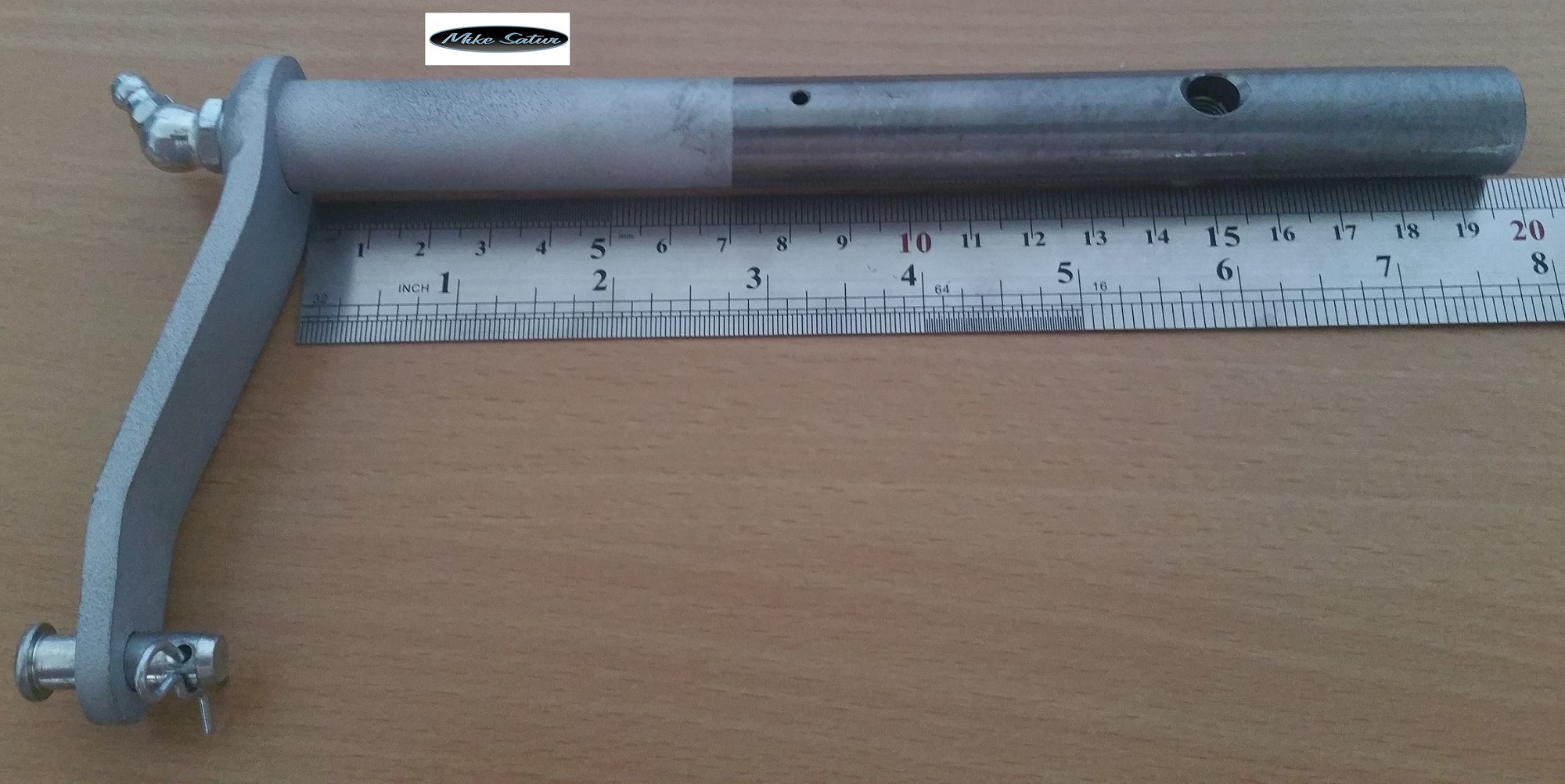

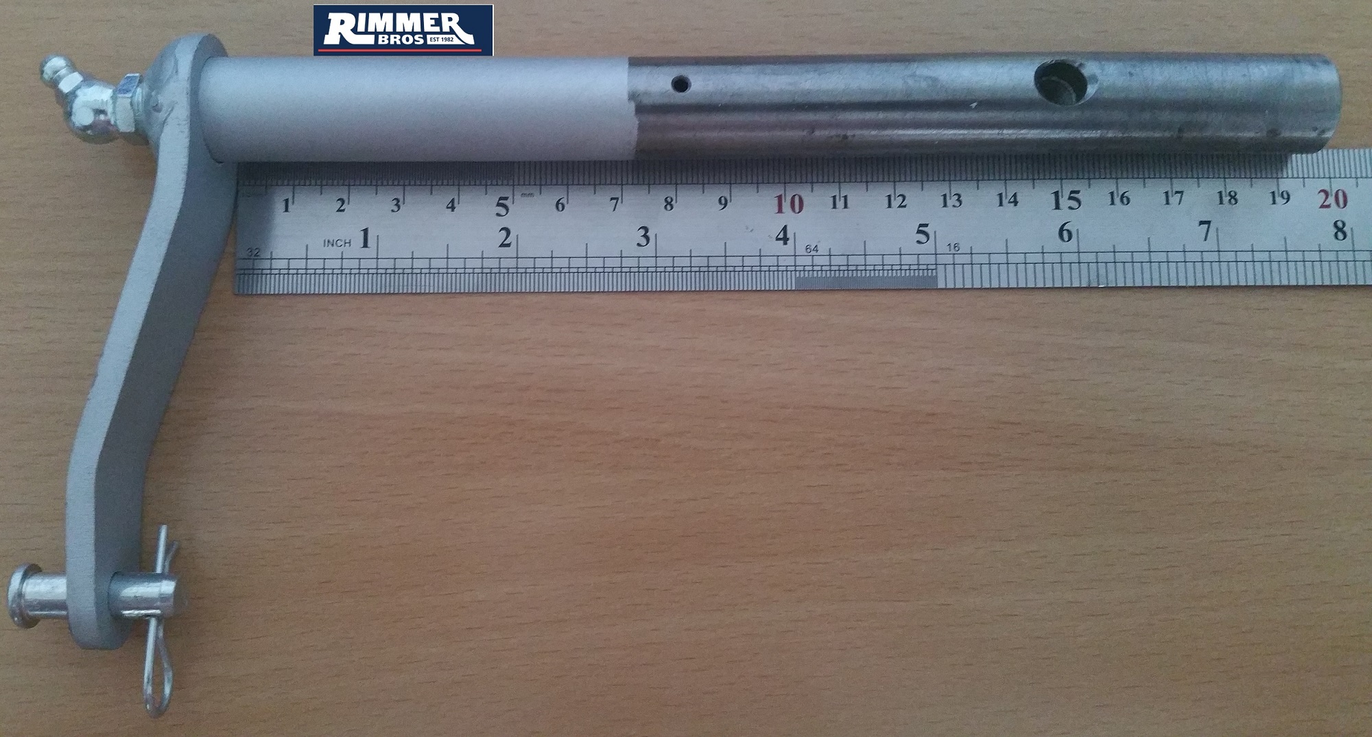

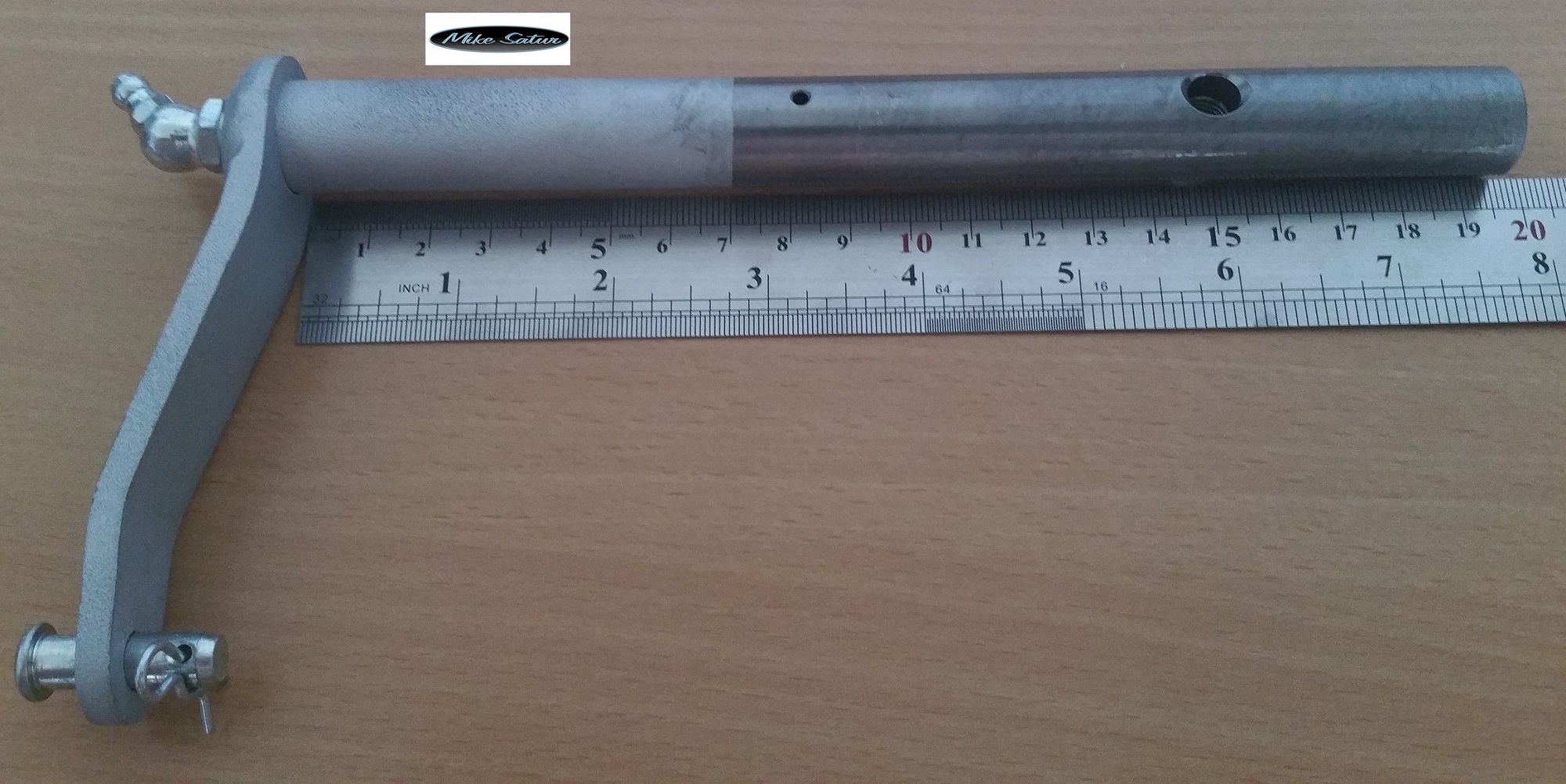

Weiß Jemand bei dem modifizierten Kupplungshebel von Mike Satur,der mit dem Abschmiernippel, an welcher
Stelle dann das Fett Austritt und schmieren soll?
Oder besser den Originalhebel bei Rimmer bestellen!

Das Fett tritt an der Stelle aus, an der der Hebel durch die Laufbuchse geht. Ziemlich genau mittig. Manche Modelle des Hebels haben eine Nut, in der das Fett sich gut in der Laufbuchse verteilt. Andere Modelle haben nur noch ein Loch dort.
Ich habe Anfang des Jahres den MS-Hebel verbaut, da eine Schmiermöglichkeit - sei sie gut oder schlecht - immer noch besser ist als keine. Kleiner Wehrmutstropfen war, dass der Schmiernippel leicht an einem der Wasserschläuche anlag; oder zumindest für meine Dafürhalten zu wenig Abstand zum Schlauch hatte. Habe den Schlauch dann besser fixiert. Alternativ kann man sicherlich auch den Schmiernippel durch eine (flache) Schraube ersetzen. Ist dann halt etwas mehr Gefummel, wenn man Schmieren möchte.

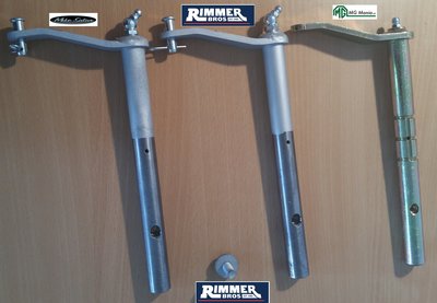

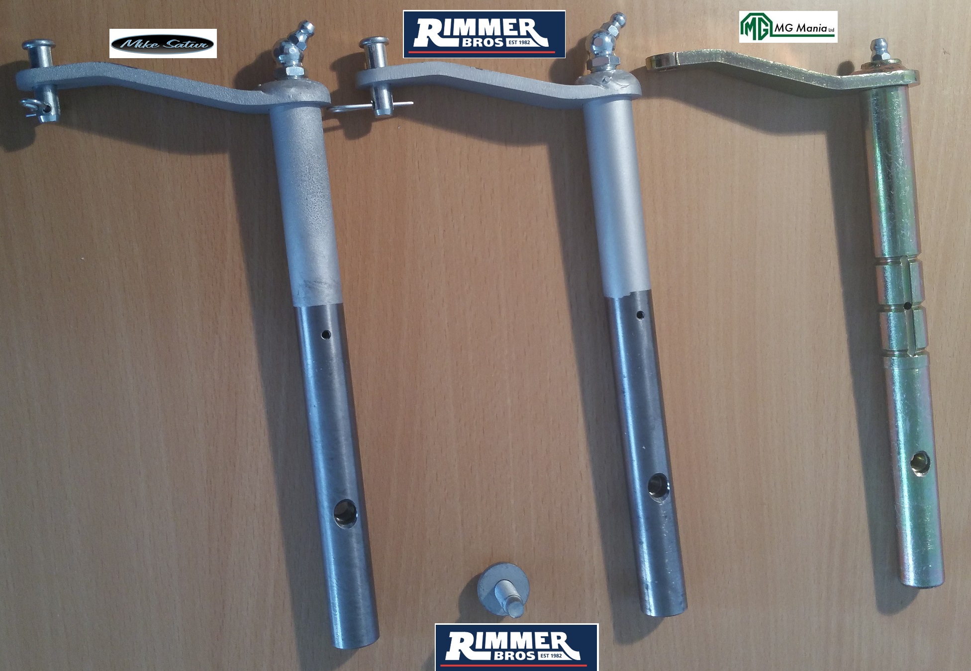

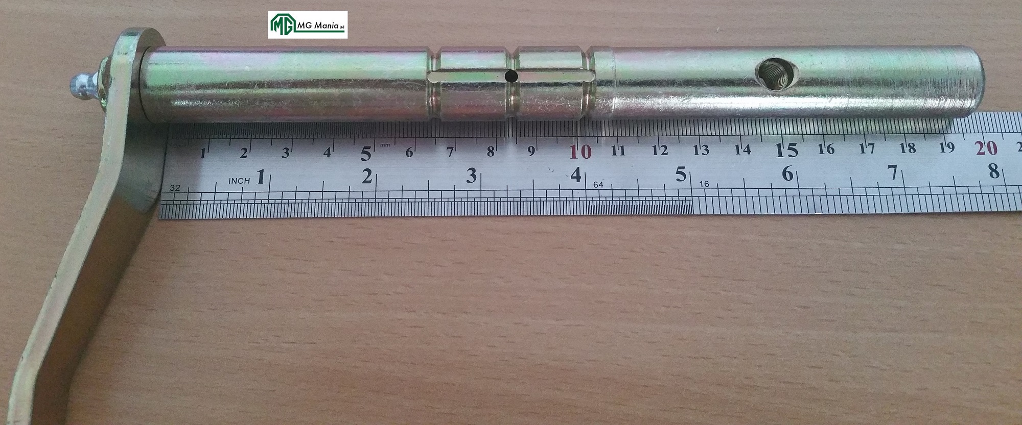

Ich habe über die Jahre drei modifizierte Kupplungshebel bestellt bei
- MGMania Ltd.
- RimmerBros
- Mike Satur
letzterer ist noch im Zulauf. Mike Satur hat mir aber geschrieben, er sei Unterlieferant für RimmerBros. Auf der anderen Seite habe ich ihn aber so verstanden, dass sein Hebel anders sein soll wie die anderen. Ich melde mich wieder mit Vergleichsbildern.

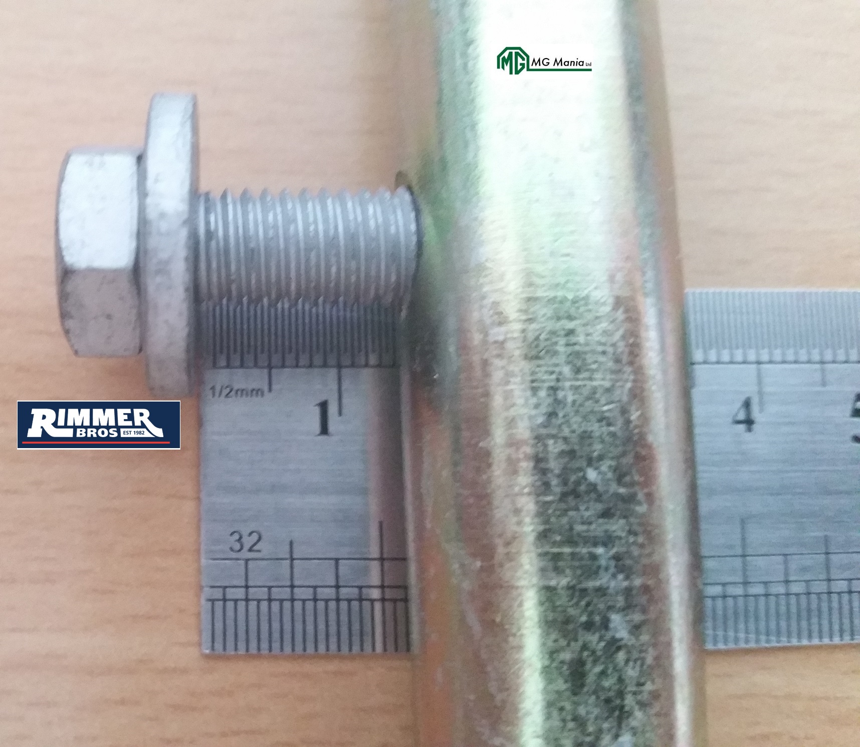

Zusätzlich habe ich noch die Schraube Kupplungshebel von RimmerBros hier. Weil in einem anderen Thread ja bereits herausgefunden wurde, das die RimmerBros Schraube nicht in den MGMania Ltd. Hebel passt.

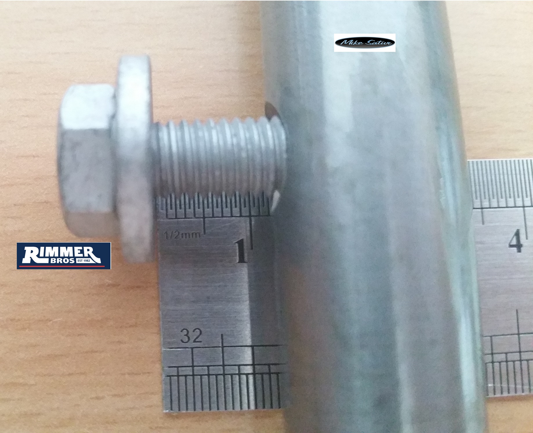

Di 23. Jul 2019, 21:26
Beiträge: 1213
Beitrag Re: Kupplungshebel Mike Satur
20190725_184835.jpg [ 756.99 KiB | 21533-mal betrachtet ]
20190725_191356.jpg [ 579.97 KiB | 21533-mal betrachtet ]
20190725_191809.jpg [ 674.21 KiB | 21533-mal betrachtet ]
20190725_191423.jpg [ 592.23 KiB | 21533-mal betrachtet ]

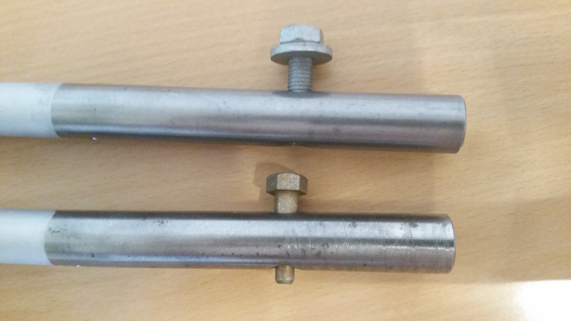

Hebel Satur und Rimmer identisch.
Ich muss mir von woanders die original Kupplungsschraube besorgen. Das erscheint mir nicht richtig, dass sich die RimmerBros Aftermarket Schraube nur 3-4 Gewindedrehungen versenken lässt bis ein merklicher Widerstand kommt. Bei dem MG Mania sind es nur 1,5 Gewindedrehungen.
20190725_191731.jpg [ 817.89 KiB | 21533-mal betrachtet ]
20190725_191541.jpg [ 704.53 KiB | 21533-mal betrachtet ]
Ansonsten sind Rimmer und Satur hier gleich. Die Verarbeitungsqualität beim Rimmer Hebel scheint mir ein Hauch besser, wahrscheinlich Fertigungsschwankungen. Kommen ja beide angeblich von Mike Satur.

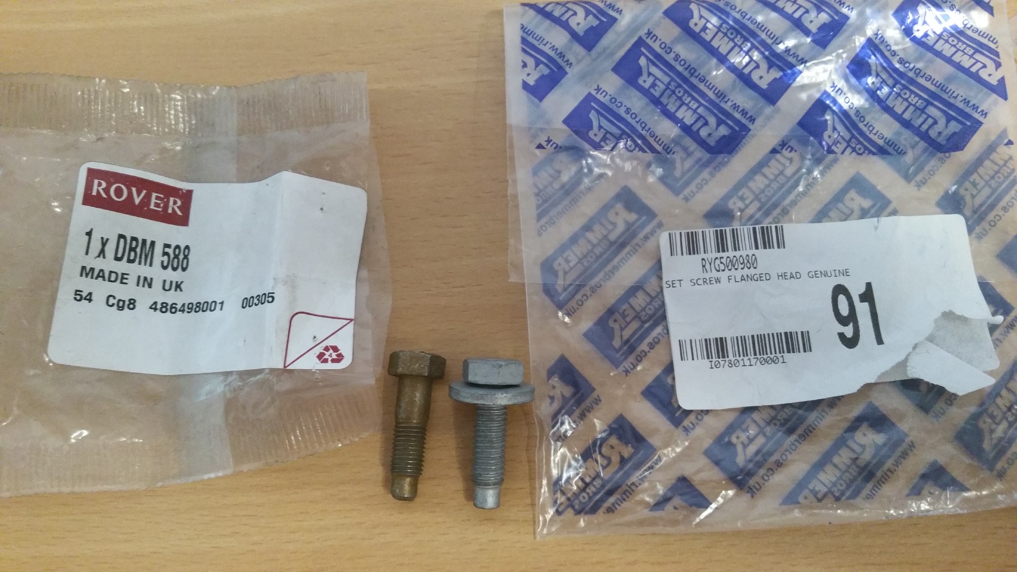

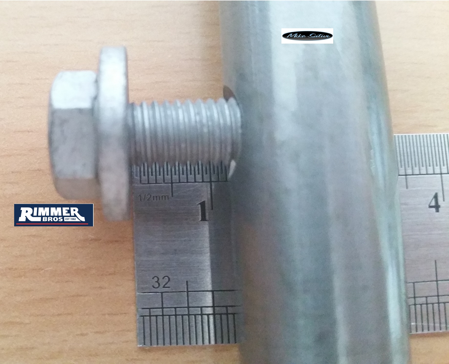

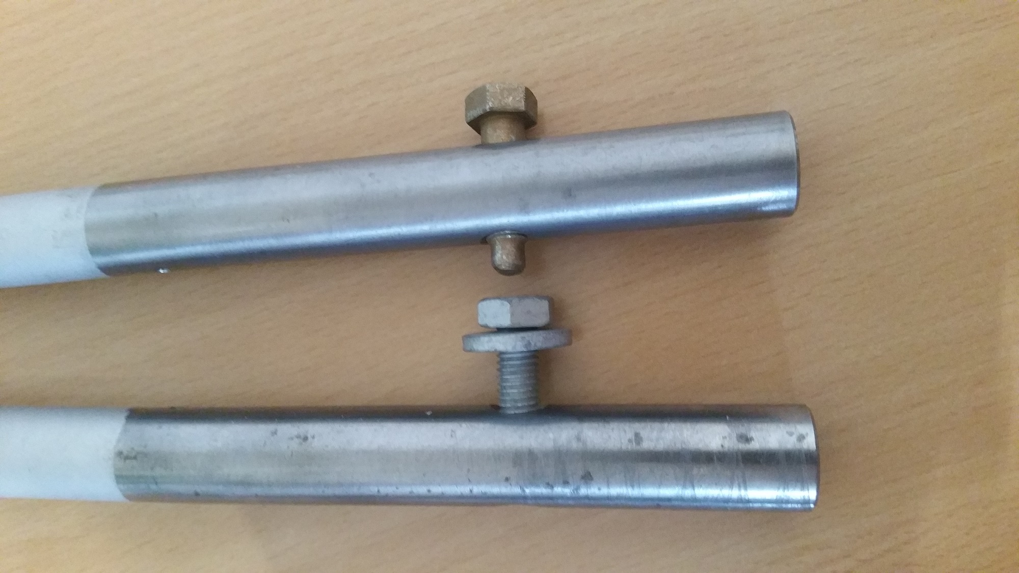

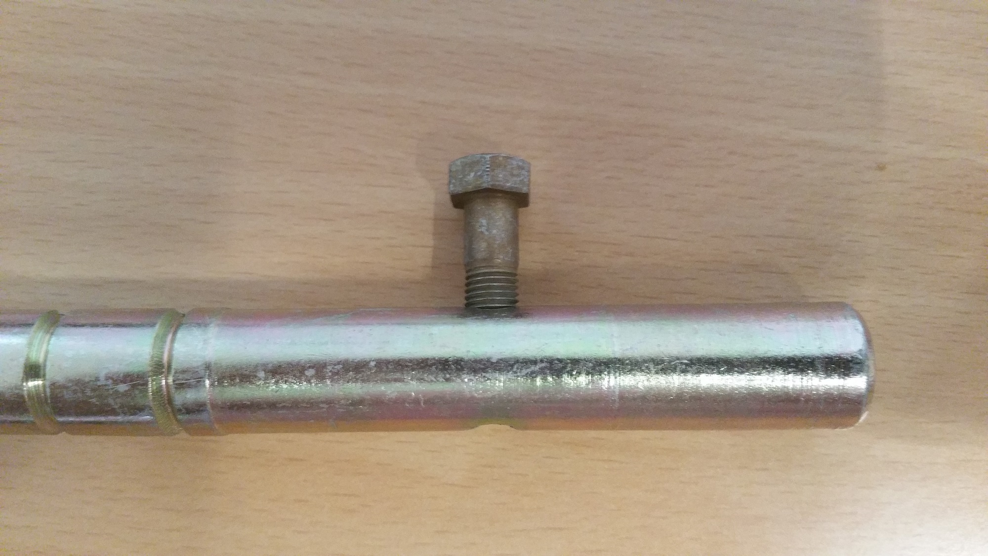

Heute kam die original Schraube von MG-Rover Parts:
Schraube.jpg [ 700.34 KiB | 21354-mal betrachtet ]
Passung im MGMania Hebel schlecht wie auch bei der Rimmer Schraube.
MGMania.jpg [ 639.81 KiB | 21354-mal betrachtet ]
Passung im Satur Hebel viel besser als bei der Rimmer Aftermarket Schraube:
Satur.jpg [ 547.61 KiB | 21354-mal betrachtet ]
Passung im Rimmer Hebel offensichtlich am besten, in beiden Fällen sitzt die Schraube tief genug um beidseitig Drehmoment auf den Ausrückhebel zu übertragen:
Rimmer.jpg [ 560.69 KiB | 21354-mal betrachtet ]
Meine Schlussfolgerungen sind jetzt:
1. MGMania Hebel ist Mist, weil dort ein Gewinde drin ist wo man erst eine passende Schraube finden muss....
2. Rimmer Bros Schraube ist Mist, weil die ein Gewinde hat welches nicht zu den Gewinden aller Hebel passt. Man wird das Ding immer nur mit Gewalt eindrehen können und wahrscheinlich nie tief genug das es an beiden Seiten des Kupplungshebels rausragt und Drehmoment auf die Schaltgabel bringen kann...
3. Rimmer und Satur Hebel sind gleich mit einer gewissen Fertigungsstreuung. Kompatibel mit der original Schraube vom Gewinde her. Kann man die weiterverwenden die ab Werk verbaut ist.
Zumindest theoretisch, praktisch kann die ja auch festgerostet sein....
