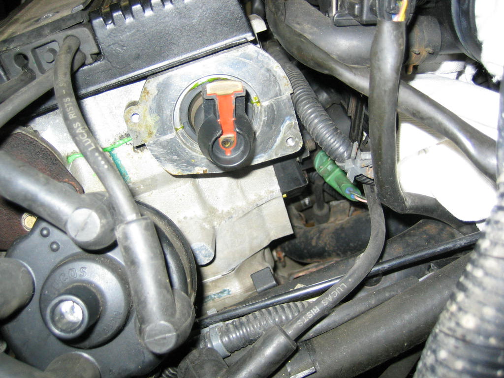

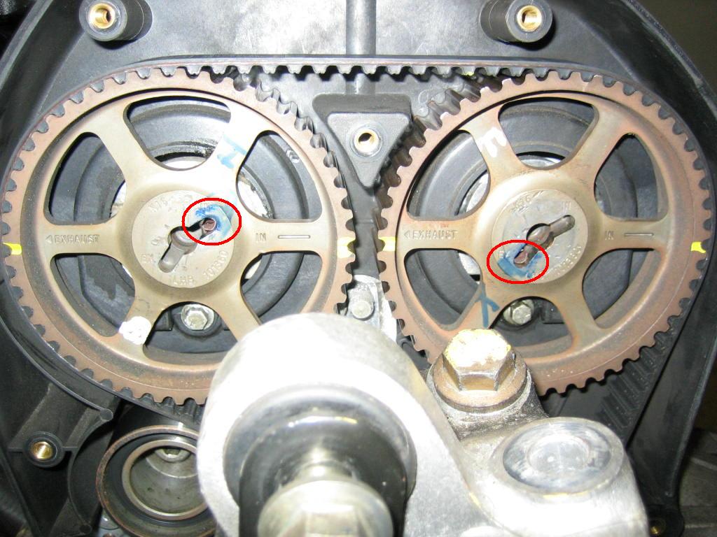

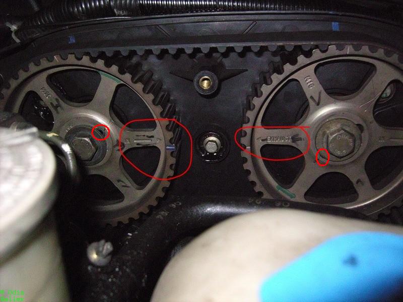

Hier nochmal sicherheitshalber Bilder, wie das aussehen sollte, wenn die Kurbelwelle unten auf Markierung steht.
